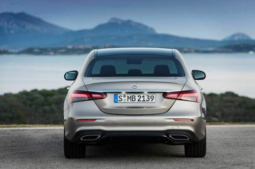

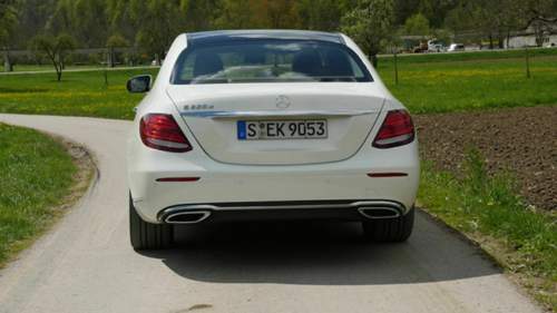

Das erste Bild zeigt den W213 VorMopf und das zweite den W213 Mopf!
Ich habe es übersehen, dass die Schürze um die Heckleuchte geht.
Geht anderen vielleicht auch so.

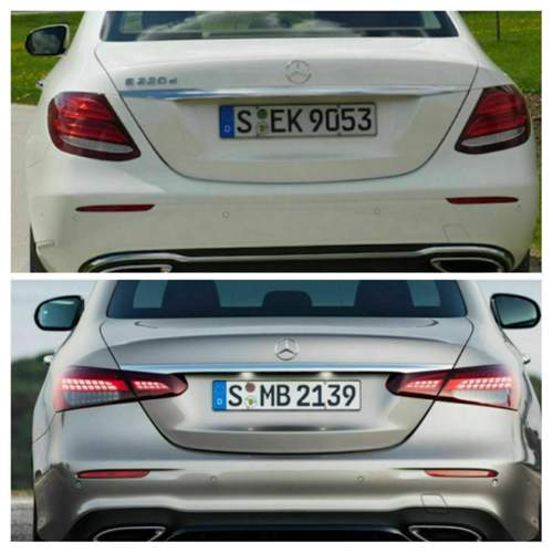

Die hervorragenden Bilder von @derVectra habe ich einmal zusammengefasst.
Falls jemand einen motivierten MB Teile Spezialisten kennt, der mal.die Anbauteile hinter der Schürze vergleichen könnte, wäre es wohl hilfreich den zu kontaktieren.
Oben VorMoPf Unten MoPf

Das dachte ich auch,dass die Heckleuchte im Vor-Mopf im Blech integriert ist, bis ich den Spalt zwischen Heckleuchte und Kofferraumdeckel gesehen habe.
Wenn man die reinen Formen vergleicht, kann es so wie es auf den Bildern aussieht vielleicht sogar passen.
Das Blech paßt. Der Kofferaumdeckel ist ja zweteilig (Trennung oberhalb des Lichts), da wurde auch nur das Unterteil für die Aufnahme der Leuchte geändert. Und der Streifen zwischen Leuchte und Fuge, der vor der MOPF Teil der Kunststoff-Verkleidung war, ist jetzt in der MOPF-Leuchte drin.
Hallo ins Forum,
richtig, es wurde beim Mopf nur das Unterteil mit der Kennzeichenmulde geändert. Der obere Deckel blieb gleich. Diese Änderung erforderte dennoch Änderung bei den Werkzeugen und Abläufen im Presswerk (teuer). Damit geht rein vom Blech ein Mopf-Deckel auch in einen Vormopf, aber man sollte auch beachten, dass sich an der Elektronik etwas verändert hat. Ob man die Leuchten angesteuert bekommt, ist daher noch nicht raus.
