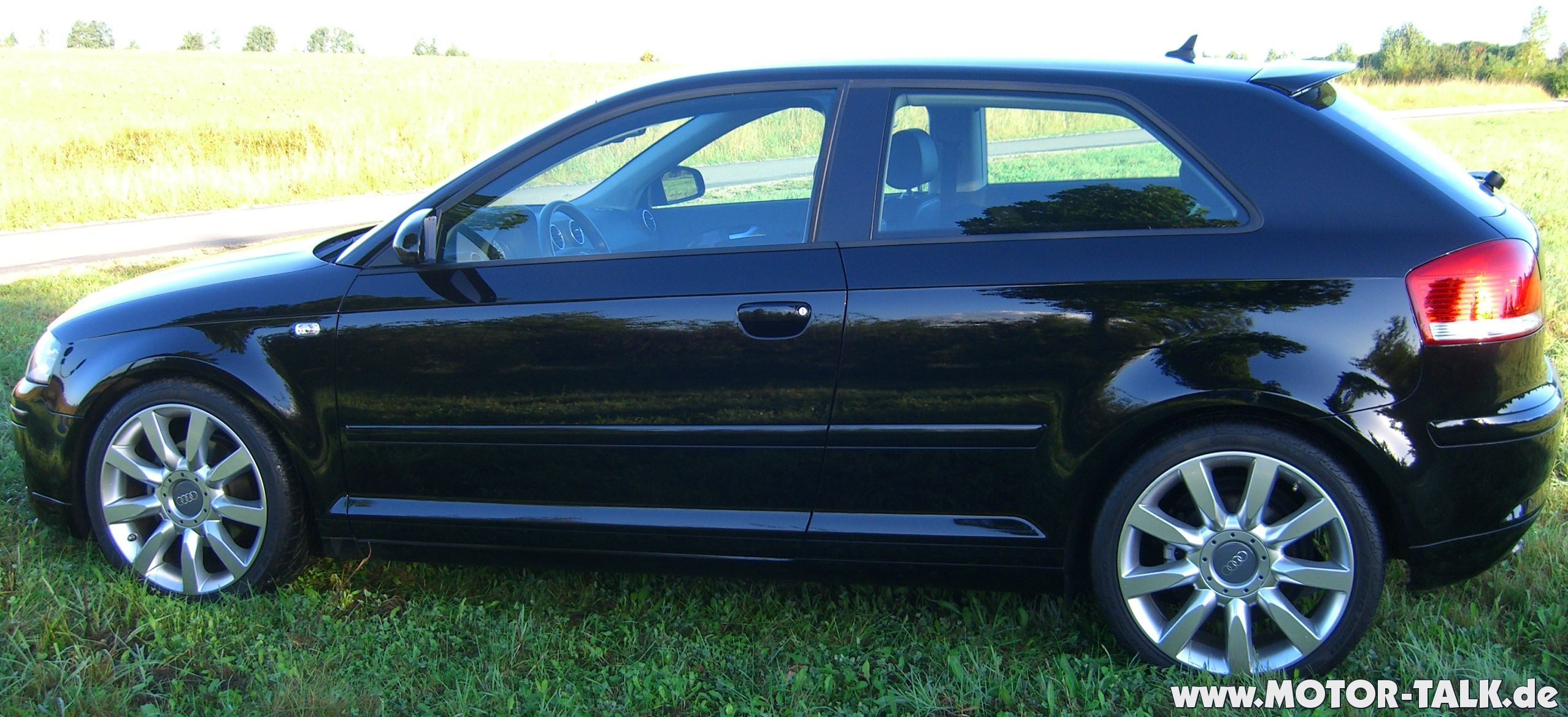

hey mädels,
brauch mal eure hilfe und zwar folgendes, mir gefällt der dachkantenspoiler so gut vom S3 bzw. S-line und hab den freundlichen mal gefragt wegen nachrüsten und er hat im pc nachgeschaut und meint es wäre ein komplettes teil sprich: ich bräuchte die komplette Heckklappe weil das ein stück ist? ich glaub ja viel was mir ein fachwissender zu sagen vermag aber irgendwie bin ich noch skeptisch da ich bei manchen gesehen hab (auch hier im Forum) z.B. bei Chiefrocka42 bei denen es wie angeklebt aussieht. weiß einer nu was sache ist?
danke im voraus
hat er ja unter zubehör aber es gibt verschieden unter zubehör ist wieder ein anderer heckspoiler
unter ebay hab ich geschaut will aber keinen aus polen
Hi es gibt den Dachkantenspoiler S-Line und den von Votex. Ich habe mir den S-Line nachgerüstet. Dieser ist sowohl geschraubt als auch geklebt. Einige hier im Forum haben die Halterungen mit den Gewindebolzen da man normalerweise durch die Heckklappe bohren muss und der DKS angeschraubt wird, weggedremelt und nur angeklebt. Hier die Teilenummer für den 2 Türer 8P3 860 943 grundiert. Ich hoffe ich konnte dir weiterhelfen. Grüße
Hat mich beim freundlichen 220€ gekostet
Die Sechskantbundschrauben würde ich auch gleich mitbestellen falls du vorhast den anzuschrauben. N106 532 01

jo supi aber ist kleben denn nicht billiger? ist das schon von dem extrieur paket?
also 220 euro geht fast werd das mal abchecken
Nimm doch einfach den von ABT.  Guckst du hier  und hier
