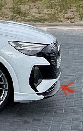

@starfly2: Wäre es möglich, bei der Gelegenheit mal zu schauen, wie der Aufschlagschutz der Frontstoßstangenverkleidung ausgebaut wird (hält über zahlreiche Rastnasen). Der Freundliche vor Ort mein, die Stoßstangenverkleidung muss dazu komplett abgebaut werden. Ich möchte den Aufschlagschutz tauschen, traue mich aber selbst noch nicht richtig dran.
Bitte definiere mir "Aufschlagschutz" - welches Teil meinst du, am besten ist in Bild.
Ich vermute du meinst den schwarzen Styroporeinsatz?
Dieses Teil in der Mitte
B3698eed-3b83-4b9e-aba4-4425c80c7707
Guck ich später nach.

Zum Thema Aufschlagschutz ist es korrekt das der Stoßfänger demontiert wird, hier werden dann von hinten alle Nasen entriegelt.

Ich hatte heute den Unterfahrschutz ab - du kannst den Aufschlagschutz dann auch ohne Stoßfänger abbauen.
Wenn du den Unterfahrschutz ab hast, ist der Rest so labbrig und du kommst an jede Rastnase von unten dran. Reicht auch vom Platz absolut aus. Extra reingeleuchtet.
