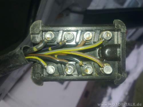

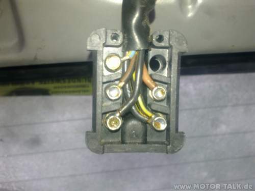

suche einen Schaltplan bzw. einen Steckerbelegungsplan der Heckwischeranlage v. 124er Kombi.
Hatte zwecks Erneuerung des Heckdeckels den Kabelstrang durchgezogen und dazu die Stecker des Relais bzw. Heckwischermotors geöffnet und die Pins alle herausgezogen zur Kabeldurchführung.
Leider funktioniert der Heckwischer nicht mehr und nun bräuchte ich zur Überprüfung einen Plan wie die Kabelfarben in den Stecker kommen da ich wahrscheinlich was vertauscht habe.Wer kann mir da helfen?

Hallo tauberschrauber,
mit einen Schaltplan kann ich Dir leider nicht helfen, aber mit einem Bild des Steckers schon 🙂.
Ich hoffe das Du damit weiter kommst.
Gruß und gutes Gelingen !

Hab mal vielen lieben Dank. Das ist genau das was ich benötige.

Hab jetzt mal alles angeschlossen wie auf den beiden Bildern. Leider sind die Kabelfarben bei dem Relais etwas anders wie bei Dir aber trotzdem DANKE für die Fotos.
Der Wischer läuft jetzt aber nur noch im Dauerbeterieb und lässt sich nicht mehr abschalten. Also wenn ich die Zündung anmache läuft er ständig obwohl am Schalter abgeschaltet ist.
Vielleicht kannst Du mir nochmal helfen.
Liegt der Fehler vielleicht im Relais?

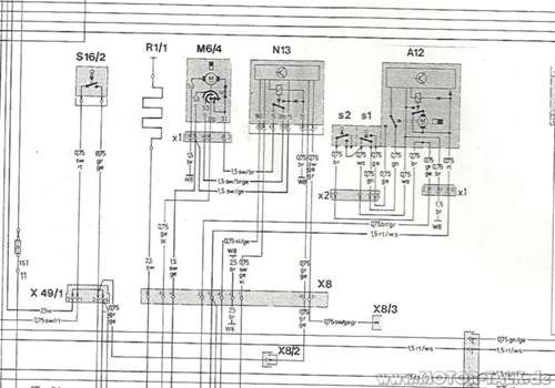

Moin,
ich hab mal im Anhang den Schaltplan vom Heckwischer angehängt.
M6/4 ist Heckwischermotor
N13 ist Intervallrelais Heckwischer
A12 ist Schließhilfe Rückwandtür
ich hoffe es hilft Dir weiter.
