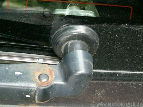

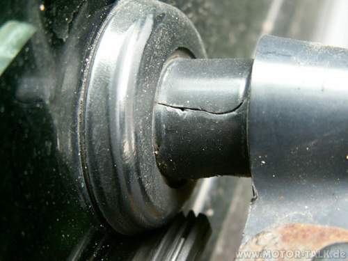

Ich hänge mich an den Thread mal dran. Mein Wischer bewegt sich zwar tadellos auf nasser Scheibe, aber sobald die Scheibe trocken ist reicht die Kraft nicht mehr zur Rückstellung, er bleibt dann senkrecht bei 12 Uhr stehen. Der Wischerarm ist auch hässlich geworden, ich will den abschleifen und neu lackieren. Kurz gesagt, wenn ich da schonmal dran bin ergibt wie immer ein Handgriff den nächsten und -zack- ist alles auseinander. 😁 Ich gehe mal davon aus, dass die weiter oben im Thread beschriebene Hülse dieses Wischerlager ist, was auch bei mir schon einen Riß hat (siehe Foto) und das ich bei Scandix bekomme.
Brauch ich sonst noch was für'ne Generalüberholung?

..... 😁 Ich gehe mal davon aus, dass die weiter oben im Thread beschriebene Hülse dieses Wischerlager ist, was auch bei mir schon einen Riß hat (siehe Foto).....
Moin,
das ist nur die äussere Plastikabdeckung, aber nicht die
eigen
tliche Hülse (soll wohl aus Alu sein und 'blüht (Korrosion) dann auf'😉.
Dein Symptom kenne ich auch ... dauert nicht mehr lang und der Arm begwegt sich dann "0".

.....wie mein Vorredner schon sagte, die Wischerwelle, welche durch diese Plastikhülse geht korrodiert durch die Einwirkung von Feuchtigkeit. Der sog. Alurost blüht dabei relativ stark auf. Das geht bei Nichtbehandlung sogar soweit, dass es irgendwann die Heckscheibe sprengen kann.
Das Schleifpapier braucht man um den Alurost zu beseitigen. Dabei muss man auch relativ viel schleifen, damit die Welle wieder leicht durch die Hülse gleiten kann. Das Fett kommt dann auf die Welle wenn sie durch die Hülse gesteckt wird....
Gruß der Sachsenelch
Ok, danke. Das krieg ich hin...
Mal eine Frage an die Experten: Wie kriegt man die schwarze Hülse von der Wischerachse runter? Kräftig ziehen? Ehe ich Gewalt anwende ...
Wenn du die Plastikhülse meinst die müsste doch mehr oder weniger "zerbröseln"...
Bevor du die Welle zerlegst mach ein Foto vom Gestänge sonst weisst du nacher nicht mehr in welcher Stellung die war und er wird uU verkehrt rum wischen.
Die Welle ist mit einem Sprengring gesichert, darunter sind noch Unterlegscheiben. Wenn die Welle richtig fest ist dann wirst du mit viel WD40 und etwas Gewalt brauchen die zu trennen. Danach mach mit Schleifpapier innen und die Welle sauber, gut fetten und alles wieder zusammenbauen. Prüfe noch im Ausgebauten Zustand die Funktion vorher
