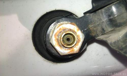

nachdem bei meinem 116i scheinbar die Heckscheibenreinigungsanlage nicht richtig funktioniert, ist mir aufgefallen, das mir wie auf den Fotos zu erkennen die Düse fehlt.
Jetzt ist mein Problem, das ich diese Düse leider im Netz nicht finde (wahrscheinlich suche ich komplett falsch).
Daher meine Frage wisst ihr wie das Teil heißt und wo ich es bestellen kann?

Das Teil kannst du bei Bmw direkt bestellen. Abdeckkappe und Düse kostet um die 15€ oder sogar weniger, bin mir grad nicht sicher was ich bezahlt hab.
Teilenummer sind: Abdeckkappe 61 62 7 199 566 und Düse 61 68 7 199 568
Das sind die vom fl. da hast du direkt 2 Düsen in dem Aufsatz.
Allerdings wirst du wohl auch deine Heckklappe auseinander bauen, wenn eh kein Wasser kommt. Kann sehr gut sein das dein Rückschlagventil dicht ist. Viele haben es aufgebohrt, man kann es aber auch einfach ersetzen.
Gruß Inceida

Das Rückschlagventil sollte in Ordnung sein. Das Wasser kommt hinten raus, wird allerdings nicht richtig auf der Scheibe verteilt.

Ach so. 🙂 dann brauchst du ja echt nur den Düseneinsatz reinzustecken.
Das hat der Wagen meiner Frau seit Jahren! Eine Krankheit!
Sobald die Düse nicht täglich betätigt wird, setzt sie sich zu. Ein Ausbau und der Einsatz von Druckluft wirken dann Wunder!
Tipp: Nutze die Spritzfunktion bei jeder Fahrt, auch wenn Du sie nicht benötigst!
Hab ich gerade hinter mir. Wenn das Düserl unter der Kappe frei ist und es kommt nichts liegts vermutlich an dem Knie wo der Wasseranschluss ist, bei mir wars so.
Heckklappenverkleidung ausbauen (gibt im net Anleitung) darunter sieht man den Wasserzufuhrschlauch der in einer Art Knie endet und das Wasser umleitet zu dem Scheibenwischer.
Das Knie ist zu! Rechter Winkel, dort sammelt sich dreck/rost was auch immer.

Nun habe ich es endlich geschafft die passende Düse bei der BMW Niederlassung zu kaufen.
Leider funktioniert das mit dem einfach reinstecken nicht, da noch ein Stück der alten Düse in der Halterung steckt (siehe Bild). Das ist mir davor gar nicht aufgefallen.
Gibt es einen Trick die Reste ohne große Bastelbegabung da raus zu bekommen?

Ich denke die sicherste Lösung ist es wenn du dann doch die Heckklappe von innen auseinander baust und den Deckel vom Wischermotor öffnest. Dann kannst du den Kanal von innen nach außen reinigen entweder mit einem passendem Schraubenzieher, langem Bohrer oder festem Draht. Musst halt schauen wann du so rumliegen hast. Die Verkleidung von der Heckklappe ist relativ einfach abzunehmen. Nur nachher beim zusammen bauen ein bisschen aufpassen das die Plastik Clipse nicht abrechen.

Ausbohren, kann ja eigentlich nichts passieren, danach ohne neuen Düse paarmal sprühen/wischen damit die Späne rausgehen.
ich habe heute die Düse eingebaut, nachdem ich die Reste der alten entfernt hatte.
Das ganze hat auch ohne größere Fähigkeiten und keinerlei Erfahrung funktioniert. Nach einer Stunde gebastel funktioniert die neue Düse einwandfrei.
