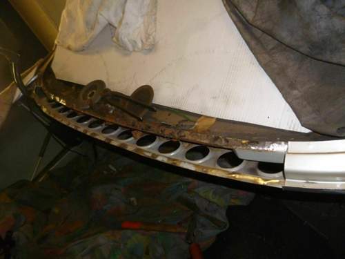

Erstmal aufschneiden, erst dann kommt man an den Rost, den man vom Kofferraum aus sehen kann...
Nach dem alles tote rausgeschnitten ist, Sandstrahlen... Dann wird der untere Rahmenteil neu angefertigt und eingesetzt...
Von innen grundieren, auslackieren, und neues Deckblech anpassen. Das gibts bei MB zu kaufen...
Einschweißen, schleifen, abkleben, entfetten, Grundierfüller drauf, ...

Das Deckblech (Bilder) ist von MB.
Die Innenkannte die auch weg war ist einfach gekantet und beidseitig passend gestaucht.
Das Deckblech gibts bei MB für normales Geld zu kaufen, das lohnt sich nicht selbst zu bauen... Da ist man ja 4 oder 5h mit beschäftigt, für n Teil was neu 54€ netto kostet...

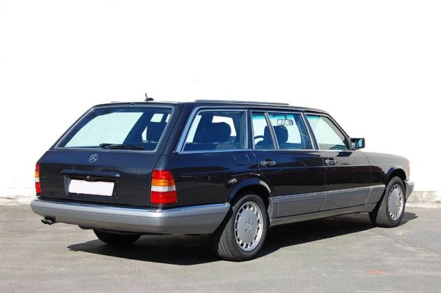

Jop, oben Rauchsilber, im Kofferraum Galinitgrau.
Flügel runter, Radhäuser geschweißt, Schweller geschweißt, Bremsmomentabstützung und noch ettliche kleine Ecken entrostet, Heckscheibenrahmen war das letzte. Technisch ist alles topfit, nicht mal Öl zu wechseln, aber wurde ja auch immer alles gemacht, nur die Entrostung schiebe ich schon länger vor mir her :d
Ach ne, Bremsschläuche hinten und zwei neue Bremssättel waren technisch zu machen ;)
Der letzte Schliff, Nähte versiegeln, abkleben und 3 Schichten Galinitgrau...
