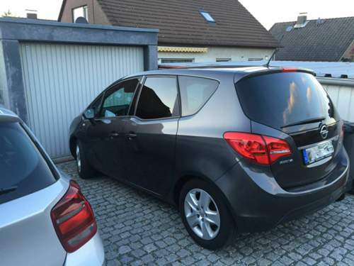

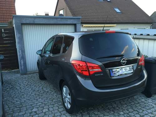

also ich habe das gerade bei unserem Familienwagen, einem Opel Meriva B machen lassen. Es ging uns hauptsächlich um die Sonneneinstrahlung und Blendung unseres Sohnes (8 Monate).
Habe eine 85er Folie genommen und bin bisher sehr zufrieden. Man kann auf die schnelle nicht mehr reingucken, aber noch super rausschauen. Wenns dir nur um Optik geht, kannst du bis zu ner 95er Folie gehen, aber dann ists im dunkeln beim Rückwärtsfahren schon echt dunkel und z.B. ein automatisch abblendender Innenspiegel hat keinerlei Funktion mehr.
Optisch lohnt es sogar beim Meriva und ich finde, dass jedes Auto dadurch sportlicher wirkt.
Ggf. lasse ich das beim 1er auch noch machen, habe den 116d, auch ohne M-Paket und denke, dass es optisch was bringen sollte, hier steht für mich aber auch der Nutzen im Vordergrund, falls ich meinen Sohn mal im 1er mitnehme, dass er nicht zu stark geblendet wird.

Danke für die Antwort und die Bilder! Klingt schon sinnvoll.
