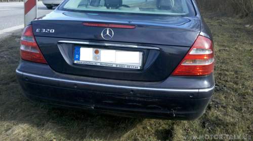

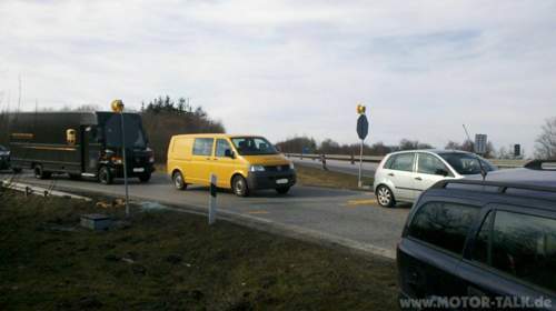

mir ist letzte Woche jemand in meinen sehr gepflegten W211 gefahren. Der Ruck war an sich stark (Autobahnauffahrt stand am Stopp Schild) würde auf ca. 20-30km/h schätzen. Dummerweise saß ich nur 90° verdreht im Sitz um den Verkehr sehen zu können -> D.h. seit gestern wieder ohne Schmerzen aufstehen von arbeiten noch gar nicht dran zu denken, max. 1kg ohne Schmerzen anhebbar - furchtbar man kommt sich wie ein 80 jähriger vor. Mal sehen was das Wochenende bringt, immerhin sind die Wirbel ok und das ist das wichtigste.
Nun zum geringeren Übel:
Das Gutachten der Versicherung listet zwar die beschädigten größeren Teile auf, aber die gebrochenen und verbogenen Halter fehlen, hier muss ich noch mal drüber diskutieren mit dem Gutachter.
Desweiteren wurde der Nutzensausfall statt J mit F berechnet - 3 Klassen niedriger.
Schadenshöhe: ca. 1745€
Reparaturdauer 2 Tage.
Heckstoßfänger ersetzen, Zierleiste Mitte und Aussen rechts erneuern, Querträger hinter der Stoßstange erneuern, lackieren das ganze ausser Zierleiste links. Parksensoren sind in Ordnung. An der Karosserie selbst ist nichts zu erkennen, der Aluträger hat nur eine leichte Beule und muss daher ausgetauscht werden, da er die Energie aufnimmt.
Da ich jetzt bereits meine Zweifel am Gutachten habe, werde ich das Gefühl nicht los, dass in dem Gutachten nicht nur diese Teile möglicherweise vergessen sind, vorsichtig ausgedrückt. Wie ist Eure Meinung? Da die Karosserie nicht beschädigt ist, sondern nur der Stoßfänger, dürfte der Wagen noch als unfallfrei gelten nehme ich an?

Euch allen schon mal herzlichen Dank, es hat mein Gefühl bestätigt, dass hier etwas nicht in Ordnung ist.
