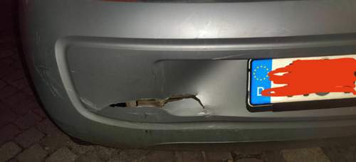

leider wurde meinem Up heute durch einen Auffahrunfall ein anderes Auto hinten drauf geschoben.
Ein Audi A5 ist an einer Ampel in einen stehenden Fiesta gerauscht und hat mir den Fiesta hinten drauf geschoben, während ich ebenfalls an der Ampel stand. Der Frontschaden am Audi sowie der Heckschaden am Fiesta sind recht üppig. Bei meinem Up ist von außen erkennbar nur die Heckstoßstange gebrochen.
Habt ihr bereits ähnliche Erfahrungen gemacht, ob sich dort noch etwas an "versteckten" Schäden befinden könnte bzw. worauf es zu achten gilt? Die Aufprallgeschwindigkeit zwischen Audi und Fiesta lag bei ca. 40-50kmh.
Muss ich mir sorgen hinsichtlich einer verzogenen Karosserie oder der Hinterachse machen?
Ebenso würden mich Erfahrungswerte hinsichtlich Reparaturkosten und eventueller Wertminderung interessieren.
Liebe Grüße und Danke vorab!

Räume mal den Kofferraum aus (kplt.) ob da das Blech faltig geworden ist. Dann seitlich die hintere Partien ob diese keinen Bauch haben. Sind hier Falten zu erkennen würde ich die Hinterachse vermessen lassen

Augenscheinlich ist im Kofferraum nichts eingedrückt, zerknittert oder ausgebeult. Ich kann tatsächlich nur die defekte Stoßstange als Schaden erkennen - wie es darunter aussieht weiß ich natürlich nicht.

wenn die stosstange hinten kaputt ist, kostet das mehr als 1000€, alleind die lackierarbeiten inkl ggf beilackieren der anliegenden teile kostet schon ein par hunderter

im up ist hinten halt nix ausser blech, vllt hast noch parksensoren.
wenn das jetzt ein bmw oder mercedes wäre mit armdicken kabelsträngen, steuergeräten, kontakten, flexbändern, zehn millionen lagen dämmung, etlihen dichtungen etc..... dann müsstest halt vllt mal genauer hinschauen
beim up kommt de stosstange runter, es wird ggf zurechtgebogen, ausgedellt, falls irgendwas geschweisst wird kommt ggf nochn schus zink drauf, dann par lagen rostschutz, farbe, stosstange drauf und raus auf die strasse
gutachter wie gesagt zahlt beim haftpflichtschaden die versicherung, weil du als verbraucher ja in der regel nicht in der lage bist abzuschätzen ob da jetzt nur ein blech verbogen ist oder ob die strukturelle integrität der karosserie auf minimalenergie ist, unabhängig von der reparatur

So, laut Gutachter ist nicht nur die Heckstoßstange beschädigt, sondern ebenfalls der Querträger und auch das Rücklicht, da kein Spalt zwischen Stoßstange und Rücklicht mehr vorhanden ist und die Stoßstange somit direkt am Rücklicht anliegt. Dadurch sei nicht auszuschließen, dass das Rücklicht durch die anliegende Spannung auch beschädigt sei. Der Schadenswert wird auf jeden Fall über einem Bagatellschaden liegen.
Er fertigt nun ein Gutachten an und leitet dieses nächste Woche an die Versicherung, zusammen mit meiner Forderung nach einer Reparatur in einer VW Fachwerkstatt und der Wertminderung, weiter.
Zum Gutachtertermin hätte man die Schürze schnell abnehmen sollen, dann hätte man sich das Rästelraten erspart.
Wenn es aber eh bei VW repariert werden soll (und da dokumentiert wird), wird es voraussichtlich wenig Zank geben.
