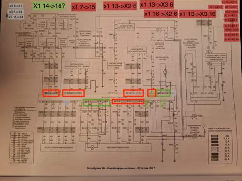

Nächste Vermutung wäre ein zusätzliches elektrisches Problem. Indizien:
1. ein Widerstand hat durch die Korrosion ganz schön was abbekommen und könnte evtl. defekt sein. Durchgangsmessung ist aber ok.
2. Beim Test des Steuergerätes habe ich einfach die Platine kurz angeschlossen und hängen lassen, beim Wiedereinbau aber mit Gehäuse in die Halterung geklickt. Vlt gibt es einen Kabelbruch o.ä.
3. Drücke ich den Knopf auf der Funkfernbedienung gehen die Heckleuchten kurz an und zumindest beim ersten Versuch höre ich klickende Geräusche, als wenn ein Relais schaltet (bei darauffolgenden Versuchen kommt das klicken nicht mehr, bis man eine Weile gewartet hat). Klicke ich den Schalter an der Heckklappe, passiert gar nichts. Ich erinnere mich nicht mehr, ob da nicht auch die Leuchten hätten angehen müssen, aber ich vermute es. Vlt. habe ich den Taster in der Heckklappe auch beim rumprobieren beschädigt.
Ich habe auch das Steuergerät einfach nur als Platine hängend nochmal angeschlossen und geschaut, ob ich , ob die Heckklappe geht, wenn ich nur die Platine wieder hängen lasse. Leider nicht.
Ich habe die Platine gemäß eines tipps aus einem anderem Forum nochmal 24 stunden in Alkohol eingelegt. Hat leider aber auch nichts gebracht, außer das der Schutzlack der Platine sich halb aufgelöst hat.
Ich bin höchstens rudimentär erfahren mit elektronischen Schaltkreisen. Ich habe versucht das Problem näher zu bestimmen indem ich Dinge messe, statt zu vermuten. Z.B. ob irgendwo Kurzschlüsse messbar sind, die definitiv einen Defekt anzeigen. Schaltpläne hatte ich im Reparaturhandbuch, auch wenn ich nicht hundertprozentig sicher bin, ob die genau für mein Modell gelten. Andere/bessere fand ich im Internet nicht. Ich hab so halb rausbekommen, wie ich vorgehen muss. Die X-Nummern X1,X2,X3 auf dem Schaltplan stehen für die Stecker am Steuergerät, die nächste Zahl für den Pin. Ich hab eine Durchgangsmessung über alle Pins gemacht. Manche Verbindungen sind wie auf dem Schaltplan eingezeichnet messbar. Bei manchen Verbindungen auf dem Schaltplan weiß ich aber nicht, wie sie zu lesen sind. Ich habe alles, was bei der Durchgangsmessung einen Ton gibt auf dem bild notiert. Vlt. kann mir hier jemand nen Tip geben, ob das den Defekt bestätigt, oder was man noch. Machen könnte.

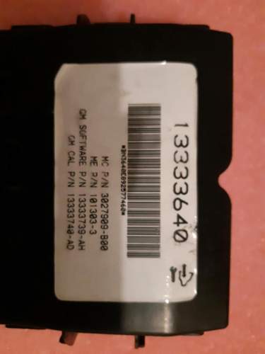

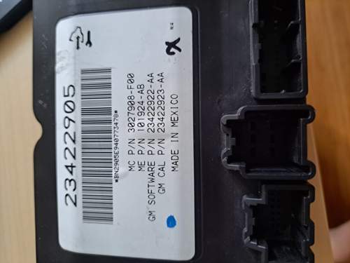

Ich habe in der Nachbarschaft ein günstiges Steuergerät gefunden (100) und überlege mir einen OP-Com Advanced zu mieten und es einzubauen. Die Nummern auf den Steuergeräten unterscheiden sich jedoch und ich bin nicht sicher, ob das zu Problemen führt. Fotos von Alt und potentiell neu habe ich angehangen.

Gemessene Verbindungen
Steuergerät potentiell neu
Steuergerät alt - potentiell defekt

1. OP-COM can't program Insignia!!!!
2. Insignia do not have this code like old Opel's. All modules in Insignia are rereprogrammed by VCI code (all are online).
3. Original dealer can't reprogram old module(just new)-this is company politics 🙁
4. Have some programmers who can reprogram old modmodules I don't know them in Germany.
5. Old modules from Insignia can't be "divorced" (this is possible to early 2008) and to some models like Corsa to 2010.

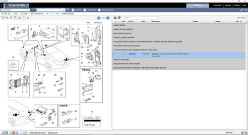

6. Send me VIN to PM, and I will open EPC and give you all if have more than one part number supported by your car.
7. You can buy used module , they will work in degraded mode without reprogramming. degraded mode? The sensors probably won't work for luggage that interferes with closing, 3/4 opening, or something else. The module will only perform basic functions.
@koko134134
The module part number is just one.
your part number not in manufacturing. Just this on catalogue.
Here in Bulgaria this module second hand is 52 euro.
You can lost 42-50euro for test: LINK

Unfortunately the part was already sold and it seams there isn't another one. But thanks so much anyway it's nice to know, that there are cheaper parts available. I would definitely spend the 50 € for testing. You don't have more sites like this by any chance?

Update:
Ich habe das erwähnte Ersatzsteuergerät gekauft. Ohne anlernen oder ähnliches öffnet sich der Kofferraum über den Schalter in der Heckklappe. Danach starten auch die Motoren und wollen die Klappe schließen.
Ich vermute, dass hier angelernt werden muss, damit die Reihenfolge wieder stimmt. Über Fernbedienung oder Schalter in der Tür lässt sich der Kofferraum so noch nicht bedienen.
Wenn das Op-Com nicht das richtige Gerät zum anlernen ist, kann mir jemand einen Tipp geben, welches Gerät das kann?
Der OH kann dir ggf. mittels MDI weiterhelfen.
