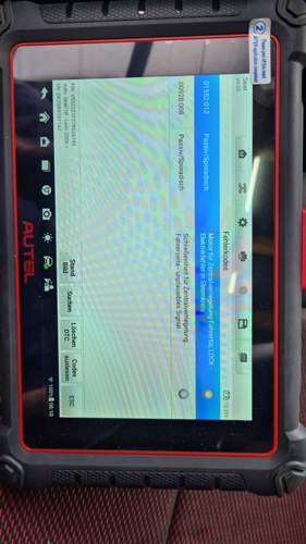

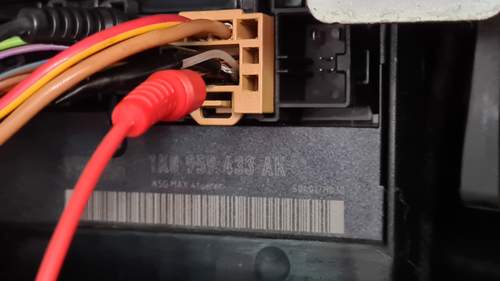

Hallo, habe hier einen Seat Leon 1P 2007 1.6 der mich grad stutzig macht. Es geht um die Heckklappe welche weder öffnet noch verriegelt. Auch das Öffnen ist nicht mehr möglich.
Im Fehlerspeicher waren 2 fehler von der Fahrertür aber die Funktionen sind soweit gegeben und die Fehler konnte ich auch raus löschen.
Es ist bereits neu gekomnen das Schloss, der Taster (original seat), der Kabelstrang ist ebenfalls i.o.. hat jemand weitere ideen? Ich habe das Komfortmodul in verdacht.

Kommt das Signal vom Taster denn am Komfortsteuergerät an ?
Er erkennt das offen und zu ist ja. Aber er öffnet nicht weder über taster noch über fernbedienung.
Er erkennt laut istwerten auch das taster gedrückt wurde.
