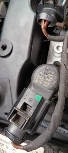

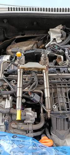

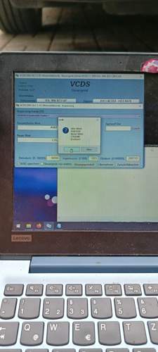

Also neuen Injektor bestellt, eingebaut, Vorförderpumpe etwas laufen lassen (Niederdruckseite war nicht geöffnet, aber trotzdem, kA...), den Korrekturwert des Injektors ins MSG codiert und wollte dann den Motor warm laufen lassen. Nach ca. 30 sek gingen beide Kontrolllampen, wie vorher beschrieben, erneut an. Im Fehlerspeicher war wieder der gleiche Fehler zu finden und bei der Widerstandsmessung hatte der neue Injektor nur 8 Ohm. Ich habe mein Vorgehen dem Händler genau so beschrieben und leider keine konstruktive Antwort erhalten. Es scheint, als würde der Händler mir den Injektor austauschen. Klar, super kulant und nett, aber was soll ich gerade machen? Ich habe echt Bedenken den einzubauen und durch irgendeinen Defekt oder Fehler von mir diesen nun erneut zu beschädigen. Hat jemand von euch eine Idee, was ich hier falsch mache oder was ich tun kann, um sicherzustellen, dass mir das gleiche nicht erneut passiert?
lieben Gruß und einen ganz schönen Abend
Injektoren Zylinder 1 & 2
Beschriftung neuer Injektor mit Korrektu
VCDS Korrekturwet

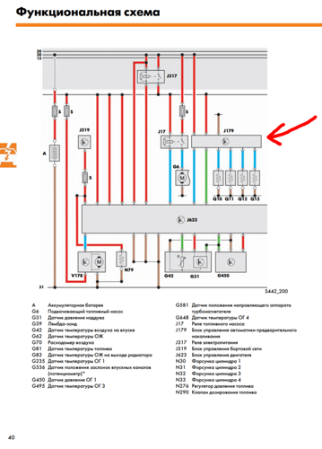

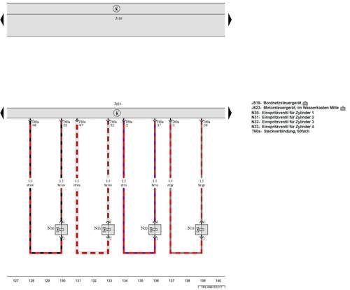

Du hast mich grad auf einen Gedanken gebracht. Die Spannungen an den Injektor-Steckern bei Zündung-Ein zu messen.....wenn ich dann schon Spannung auf Zylinder 1 habe und auf allen anderen nicht wäre ich ja schon mal einen Schritt weiter.

Solltest du dich entscheiden einen weitern Injektor selber zu testen/einbauen, dann würde ich die Korrekturwert des Injektors auf die alten Werte tun, und Motor nur für paar Sekunden laufen lassen, nach dem Motor-aus, mit VCDS auslesen, und schauen ob da jetzt Fehler drin sind.

...dem nach sind eigentlich nur 2 Optionen da.
1) Steuergerät ging kaputt und hatte anschließend den Injektor frittiert
2) Injektor ging kaputt, 0ohm Kurzschluss für das Steuergerät , Steuergerät ging kaputt
Seit dem ist das Steuergerät auf irgendeine Weise defekt (wahrscheinlich nur die Endstufe für Zyl.1) und frittiert alle neuen Injektoren.
