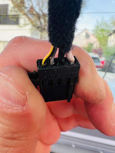

Fahrzeug: Fiat Grande Punto, EZ 06/2007, Viertürer
Beanstandung:

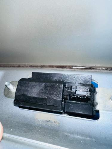

Heckklappen Verriegelung öffnet weder über Schlüssel noch über Armaturenbrett nicht. Mchanisches Notentriegelung von innen möglich.
Durchgeführte Arbeiten:
Neues Schloss gekauft, eingebaut gleiche Symptom

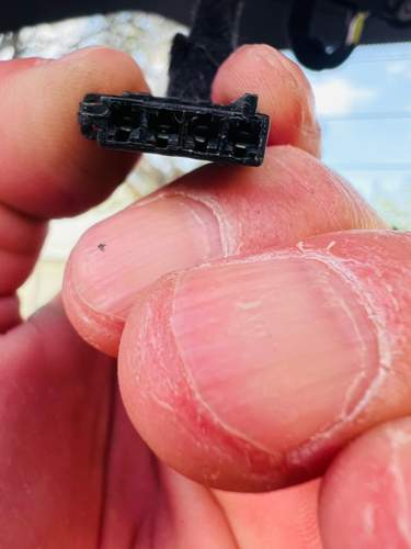

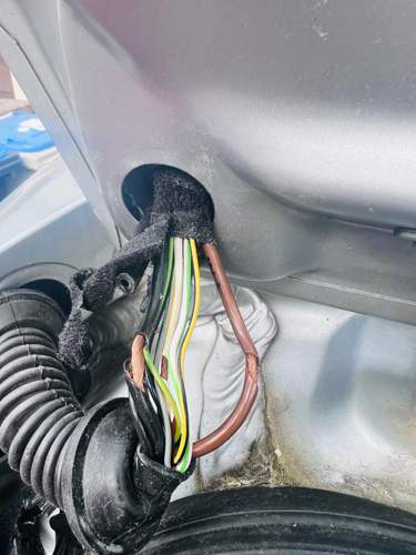

Kabelsatz visuell (ohne Klebebandöffnen, nichts auffälliges
An den Kabel kommt 12 V an, teilw. 6 V bei betätigen
Sicherungen im Motorraum, innen links neben OBD-Dose i.O.
Frage:
Wo kann ich, wie, was messen?
Gibts hier ein Stormlaufplan dazu?
Hat das Fahrzeug ein Relais für die Heckklappenveriegelung, wenn ja wo sitzt es?
Auf eine Zeitnahe Rückmeldung würde ich mich freuen.
Viele Grüße aus Mannheim
Stecker Verpinnung
Verkabelung Farben
Stecker am Schloss

War wohl Kabelbruch, Fehler gefunden
