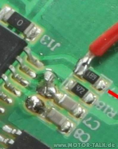

Meiner Ansicht sind das zwei Optokoppler oder ähnlich.
Wenn Du die erste Abteilung runter nimmst, dann siehst Du zwei Gleitbahnen und zwei Dioden oder Wiederstandsähnliche "Teile", die in die Oberschicht eingegossen sind.
Hab sie leider nicht fotogafiert, deswegen hier ein in etwa Bild
Platine
Mit Optokopplern hat das nichts zu tun. 🙂 Aber egal. Es kann natürlich auch eine andere Sensorik als ein Mikroschalter sein. Ich denke trotzdem, dass nicht in der Mechanik, sondern in der Sensorik der Hund begraben liegt.

da sind mehrere Magnetschalter in den verschiedenen Stellungen drin !
Habe das Schloß mehrfach zerlegt, einmal war der Zahnradturm unten in der Lagerung ausgebrochen und einmal
waren die Kohlen ( Köhlchen ) in dem Stellmotor weggeschliffen.
also neues Schloß kaufen

Die Dinger in Bild 1 meinte ich weiter oben.
Bei meinem Schloss war damals der Tauschgrund, das das Lager der kleinen Achse in Bild zwei zu zwei drittel rausgebrochen war.
