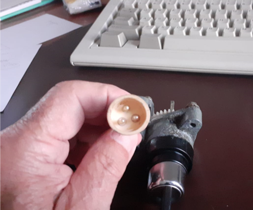

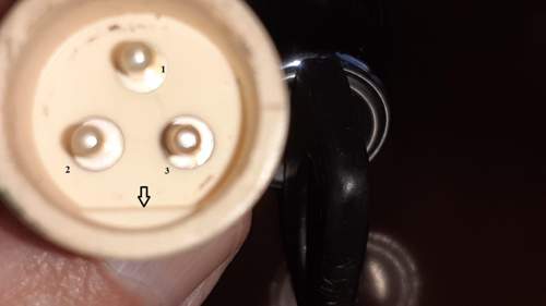

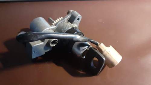

Vor mir liegt ein A1247601305.
Ein Schluessel (mir wurde versichert, es sei der richtige) kann vollends eingesteckt, aber nicht gedreht werden. 🤔
Nun hoere ich, dass man das erst koenne, wenn der 3-polige Stecker angesteckt sei.
Wie muesste ich die Pins bestromen, so dass sich evtl. doch der Zylinder drehen laesst?

Das ist totaler Blödsinn. Ist das eine YouTube Weisheit ?
Der Schlüssel kann nicht gedreht werden wenn es der falsche Schlüssel ist ODER wenn der Schließzylinder jahrelang nicht benutzt wurde. Dann ist er nicht gangbar und muß erstmal wieder gangbar gemacht werden. Dafür gibt es das MB Schließzylinderfett in der Sprühdose, die weisen Mercedesbesitzer sprühen jedes Jahr mal einen Spritzer in die Schließzylinder, und zwar in Türen und Heckdeckelschloss. Wer nur noch mit dem Funkschlüssel aufsperrt vergißt, daß man im Notfall - bei leerer Batterie - den Metallschlüssel braucht um die Tür [oder HD] aufzuschließen um an die Batterie zu kommen.
Der 3polige Stecker ist für die ZV [Zentralverschließung]. Er muß eingesteckt sein damit die ZV funktioniert. Wenn das nicht der Fall ist kann die Tür oder HD mechanisch mit der Notöffnung mit Schlüssel geöffnet werden.
In dem von Dir gezeigten Teil befindet sich ein Wechselschalter - also kein Spannungsempfänger !

Kaeufer wurden darauf hingewiesen:
"Achtung! Der Schlüssel mit der Schließungsnummer (Nummer von mir entfernt) kann nur in den Zylinder gesteckt werden, wenn der Magnetschalter des Schliesszylinder angesteckt ist."
@Fitzcarraldo1
Danke fuer Deine Erklaerung.
Auch meiner Meinung nach, paßt der Schluessel einfach nicht zum Schloß. Ende der Hoffnung...

Das Schloss oder besser gesagt der Schließzylinder kann immer gedreht werden, ob die ZV funktioniert oder nicht, ob die Batterie abgeklemmt ist oder nicht, das gilt für alle Zylinder vom Handschuhkasten bis zum HD.
@Fitzcarraldo1
Genauso hatte ich es auch immer verstanden.
Wenn die Schluesselkonturen die Schließplättchen in ihre "Nulllage" bringen, so ist der Zylinder "glatt" und kann verdreht werden; alles andere verhindert das.
Da ich in elektrischen Dingen nicht versiert bin, war ich halt irritiert. 😕
