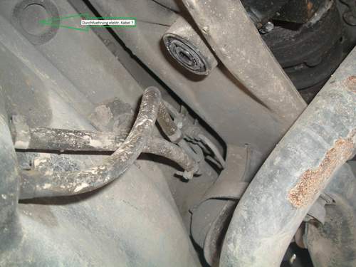

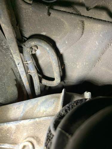

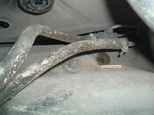

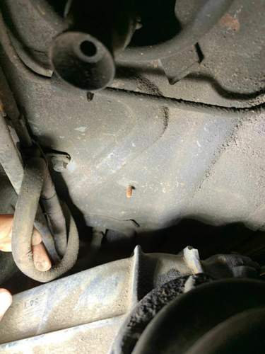

Hab’s mal versucht zu fotografieren, du siehst da am Unterboden 2 Stehbolzen (einer mit Plastikmutter, keine Ahnung wieso), da wird das Ventil befestigt. Man sieht auch gut die extra Schlaufe, die die Vorlaufleitung macht und mein Rückschlagventil, das ich als Ersatz genommen habe (ausgebohrt).
Das Ganze ist ziemlich mittig zwischen Vorlauf und Rücklauf. Ob alle 124 da Stehbolzen haben, weiß ich leider nicht.
Notfalls etwas Schlauch besorgen und kreativ werden.
Kabel geht Original links unter der Rückbank durch den Boden. Genau das gleiche Loch wie rechts das ABS-Kabel vom Diff.

Heute werde ich mal auf meine Rampen fahren und gucken.
{Das Rueckschlagventil auf den Fotos habe ich noch nicht gefunden... 😕
Aber gut, das brauche ich ja nicht.}

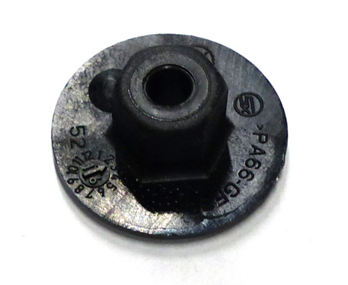

Ach, das sind diese unsaeglichen Kunststoffdinger (A2019900050), die sich in die komischen Gewinde der Stehbolzen schneiden, denen traue ich nicht (es sei denn, ich fuelle sie mit Uhu-Plus 😉 ).

Doofe Mutter
Ja, fast, hat nur nicht so eine große Auflagefläche. Original müsste es A 003 990 02 51 sein.

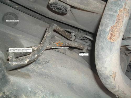

Bei mir schaut's (leider) anders aus (250 TD).
Ich muss das Ventil in den Foerderschlauch unweit vom Tankausgangsstutzen (= der obere) setzen, nach der zweiten Schlauchschelle kommt naemlich nur noch eine 9mm dicke Metallleitung.
Wie ich vom Ventil den elektr. Anschluss (moeglichst gleich ins Wageninnere) wegfuehre, weiss ich noch nicht.
Etwas oberhalb ist ein Querholm mit einigen Gummistopfen, mal gucken, wo ich da innen rauskaeme... 😁

Kabel nach innen
Befestigung
Schlaeuche am Tank
