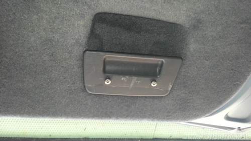

Unserer ist auch schon rausgerissen... aber unser OH wollte glaube ich, keinen neuen Grif verbauen... 2 Schwarze Spax Schrauben rein.. seit dem hält der:
http://jmichaelis.jm.funpic.de/.../965_IMAGE_00001.jpg

Ich möchte ja nichts entgegnen, aber habt ihr euch das gefallen lassen. Also wenn mein FOH da Schrauben reindrehen würde, dann hätte er mich zum letzten mal gesehen.

aber naja, wenns hält und wenns einem egal ist wie es aussieht und wenns keinen Nachbesitzer gibt...

Ansonsten: 2x Schrauben und 2 Minuten oder 70,- Euro. Da ich mein Fahrzeug ned mehr verkaufen will und eh keiner den Kofferraum sieht, würd ich mich fürs Erste entscheiden ohne lang zu überlegen. Ein Auto ist halt auch ein Ge- und Verbrauchsgegenstand.
