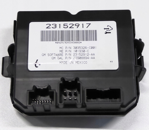

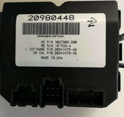

Ja, der Fehler war genau so wie du es beschrieben hast. Die wilde Entriegelung war bei mir auch vorhanden, wir haben dann das Steuergerät abgesteckt, nicht dass der Kofferraum auf einmal öffnet während der Fahrt. Ja es war das Steuergerät in der Heckklappe.
Und du hast recht - jetzt habe ich einen Insignia B - die oben angeführte Reparatur hat mich noch im Jänner erwischt.
Ob ein gebrauchtes Steuergerät funktioniert kann ich dir nicht sagen. Mein neues Steuergerät musste programmiert werden, dazu musste sogar die Software von Opel angefordert werden. Stand auch so auf der Rechnung.

@martin 7791: ja das entriegeln während der Fahrt ist auch schon aufgetreten, habe dann den Stecker vom Motor abgeklemmt das es nicht wieder auftritt. Hatte mir als gebrauchtes Steuergerät exakt dasselbe mit identischer Software besorgt, extra von einem Verwerter aus Holland da es genau dieses hier in Deutschland nicht gab. War mir eigentlich so sicher, aber sch... war... ;)
