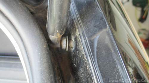

Da die Heckklapendämpfer nicht mehr so dolle waren, wollte ich neue bestellen. Beim Ablesen der Teilenummer habe ich gesehen, dass der rechte irgendwie aus dem Blech gerissen ist (s. Bild).
Kann man das noch einfach reparieren oder ist da Schweißen usw. nötig?
Welche Hersteller der Dämpfer aus dem Zubehör sind denn zu empfehlen? Orginal ist ja deutlich teurer.

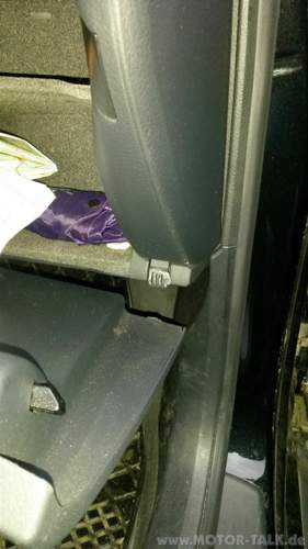

Das rechte Schanier des Handschuhfachdeckels ist abgerissen (Bild).
Brauche ich da unbedingt nen neuen Deckel (Teilenummer?!) oder taugen diese Reparatur-Kit´s bei Ebay was? Gibt auch irgendwie 2 verschiedene.....

1) wenn von hinten Gegenkontern nicht möglich ist, dann schweißen. Stabilos Dämpfer
2) imho tauschen

Beim Dämpfer ist nur die Kontermutter hinten losvibriert . Rechte Kofferraumverkleidung oben abziehen , dann kannst mit der Hand hinfassen und anziehn bzw ne neue Mutter draufmachen .
Für das Handschuhfach habe ich mir dieses Reparaturset geholt. Hält bombenfest. Bei mir passen waren sogar beide Scharniere gebrochen.

zum Dämpfer, wie gesagt.... neue Mutter drauf.
Zum Handschuhfach, die Repsätze kenn ich nicht, ich habe ein 6er Loch gebohrt und ein 6er Rundeisen eingeklebt.

Habe mittlerweile neue Stabilus-Dämpfer verbaut an der Heckklappe. Die haben deutlich mehr Power, als die alten. Man braucht richtig Kraft zum schließen des Deckel´s und er geht deutlich höher auf. 🙂
Dazu habe ich am Handschuhfach und der MAL diese Ebay-Rap.Sätze verbaut. Sagen wir mal, das ist dem Alter des Auto´s eine entsprechende Lösung. Bei nem neueren Auto ist für Optik und Stabilität es sicher besser komplett neue Deckel zu verbauen. Man bekommt, was man bezahlt 😁
