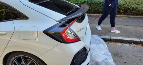

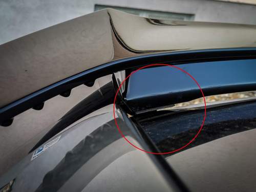

Habe bei meinem Civic FK7 bj 2018 einen Spoiler vom Sports line civic drauf gemacht. Jetzt geht der kofferraum dementsprechend nicht mehr von alleine auf. Ich habe lange im Internet gesucht aber keine Stärkeren Gasdämpfer gefunden. Die vom Type R passen scheinbar nicht (Die Gesamtlänge der Dämpfer ist kürzer).
Weiß da jemand zufällig welche Dämpfer original von Honda in die Sports line Modelle verbaut wurden?
Danke im voraus

Ich war jetzt beim HH und der meint das zwischen dem Sportsline und dem normalen Civic kein unterschied bei den Heckklappendämpfern gibt. Hab tatsächlich neue bestellt mit 530N und jetzt funktioniert alles wieder. Scheinbar waren meine Dämpfer einfach schon zu alt/schwach.
Hoffe jemandem hilft das bei Spoilerumbauten weiter!

Ich habe die von Quinton Hazell bei Autodoc bestellt. Die haben 540N, also angeblich 10N mehr als die Originalen. Die haben 20 Euro pro Stück gekostet. Ich kann natürlich noch nichts über die Langlebigkeit von dennen sagen.
Aber wenn ihr den Standard Civic ohne zusatz Spoiler habt ,so wie ich, würde ich die von Stabilus empfehlen. Kosten zwischen 35 und 40 Euro pro Stück. Und ich meine die sind oem schon drinnen gewesen. Also bei mir waren die alten Dämpfer auch von Stabilus.
Habe gestern endlich einen gefunden! Ebay.uk. Freue mich wie ein Kind! Werde wohl um die Heckklappendämpfer auch nicht herum kommen. Habe bisschen gesucht, die Teilenummer für FK8 ist: 74820-TGH-A011, sind Stabilus mit 635Nm. Stabilus interne Nummer 290657
Die Dämpfer des FK8 sind kürzer als in FK7. Teilenummer für die FK7 Dämpfer ist: 74820-TGG-305 mit 530Nm. Analog STABILUS // LIFT-O-MAT® 324594 Es empfählt sich etwas stärkere Dämpfer zu besorgen, aber nicht übertreiben! Hatte vor Jahren schon in meinem ED Dämpfer aus CRX drin gehabt, an Stelle wo die Dämpfer mit Kofferraumklappe verschraubt waren ist das Blech gerissen!
Es gibt aus meiner Sicht eine gute Alternative in vorm von Quinton Hazell QTS828399 die mit 540Nm eine etwas stärkere Lösung als OEM bietet. Also die, die der Daniel vermutlich auch in seinem Auto letztendlich verbaut hat.
