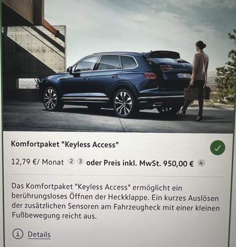

Ich habe bei mir stehen -
-Komfortpaket „ Keyless Access“ ….
Und Nicht Keyless Go…..ist das die Antwort???:-(
Sollte eigentlich schon funktionieren wenn man Keyless Access bestellt hat…..

Moin,
nach der derzeitigen Konfiguratin mußt man entweder das Komfort-Paket oder die Einzelwahl Komfort Keyless Acces,
wie @wooman schreibt, gewählt haben.
Sollte es also nicht funktionieren, kann wohl nur eine Systemstörung vorliegen.
