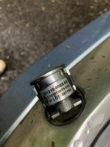

Sooo, mal ein Update.
Dieser Schalter für den Kofferraum ist ein Reedkontakt. Das bedeutet er schaltet Berührungslos. Ich kam zum Auto und natürlich ging alles... :mad:
Aber ich bin der Meinung das der Stecker leicht gelöst war. Habe mal alles sauber gemacht und den Sicherungsriegel der Steckverbindung mit einem Kabelbinder gesichert. Jetzt heißt es abwarten.
Schalter gibt es bei Opel neu für 124€. Gebraucht kosten die meisten 90€. Dann lieber neu wenn es so sein soll...

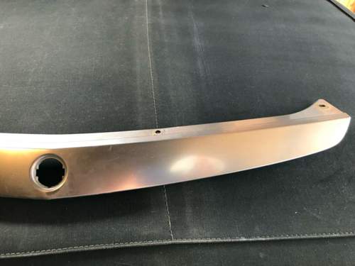

Hey ich habe da mal eine frage. Und zwar habe ich das Problem das bei mir dieser schalter auch defekt ist. Das innen Leben ist verklemmt gewesen und konnte das ganze nur noch mit dem Schraubendreher raus puhlen. Jetzt habe ich mir einen neuen besorgt bei Opel. Zum tauschen des Knopfes finde ich jedoch nur Anleitungen bei welcher ich die ganze Stoßstange abbauen muss. Abe so wie du schreibst kann man den auch tauschen Indem man nur die silberne chromleiste ab nimmt. Verstehe ich das so richtig? Sollten dann ja nur 4 schrauben sein. Vielen Dank schonmal im voraus für deine Antwort.
Hallo
Also ich habe einfach die vier Schrauben abgeschraubt. Für die beiden äußeren müssen allerdings die Rückleuchten gelöst werden. Sonst kommst du da nicht ran.
Dann kannst du die Leiste abziehen. Und zwar parallel zum Boden nach hinten. Das Kabel welches zum Taster geht ist lang genug. Aber aufpassen das es nicht reinfällt. Sonst wird es fummelig.
Auf dem Bild siehst du die Lage der Rastnasen. Geht schon schwer die rauszuziehen. Aber es geht.
Gruß Roland
Super mega Danke.... Ist mir auf jedenfall lieber als das ganze heck auseinander zu nehmen.
