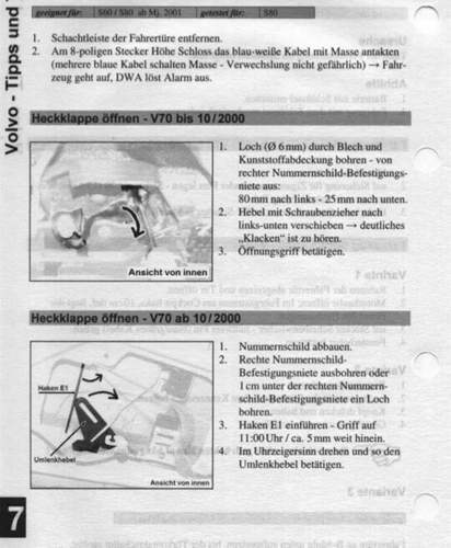

Hallo Jungs, ich hab grad nen Lauf mit meinem V 70 Bj 2000. Die Heckscheibenheizung geht schon ewig nicht mehr, hat mich nie gestört, als nächstes ist der Intervall vom Heckscheibenwischer ausgefallen, zu dem bleibt er stehen wo er will bei kurzem einschalten. Seit ca 3 Monaten geht auch die dritte Bremsleuchte nicht mehr sollte demnächst gemacht werden. Heute morgen dann ....die Zv schließt die Heckklappe nicht mehr mit auf, das heißt sie bleibt einfach zu....liege ich richtig mit der Vermutung das diese Fehler irgendwie zusammen hängen....Kabelbaum oder so....und wie bekomme ich die Heckklappe auf und warum besitzt diese kein Notschloß sondern nur eine Blende sonst wäre das ja nicht so schlimm und ich könnte sie immer auf schließen....??

Update, der Kabelsatz für die Heckklappe ist getauscht und alles geht wieder, Scheibenwischer, 3te Bremmsleuchte und Zentralverriegelung,....der Kabelsatz kostet zwar 200,- bei Skandix aber das war es mir wert da alles wieder funktioniert.....Gruß, Peter

Zum Thema Heckklappenöffnung gibts diese Pannendienst-Anleitung (Bild). Das Loch müsste man wieder verschließen, aber es ist hinter dem Kennzeichen, muss also nicht aufwändig und schön gemacht werden.
Vielleicht lässt sich aber auch die Verkleidung zumindest oben lösen und etwas wegziehen, damit man ans abgebildete Gestänge herankommt. Vielleicht geht aber das mit dem Loch und Schraubenzieher auch von innen (?)
