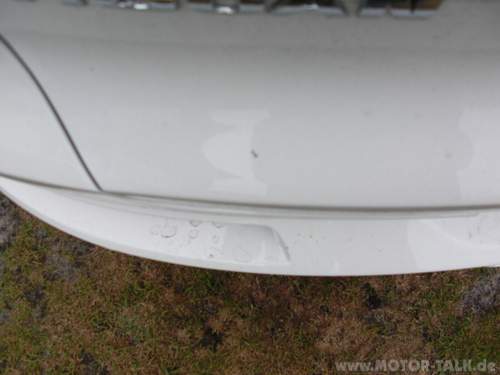

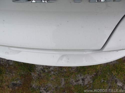

bei meinem Tiguan ist der Übergang von der Heckklappe zur Stossstange auch unterschiedlich. Während auf der linken Seite der Übergang so ziemlich bündig ist, steht auf der rechten Seite die Stossstange vor oder die Heckklappe zurück.
Komisch ist nur, dass alle anderen Spaltmaße passen, Heckklappe zu Seitenteil, Heckklappe zu Rückleuchten, Stossstange zu Seitenteile.
Ich glaube fast es ist die Form der Stossstange die rechts mehr ausgeprägt ist als links.
Ich habe mal 2 Bilder angehangen, seht selber.
Kennt noch jemand diese "Schönheitsfehler" und was habt ihr gemacht?
Mit Aussagen wie "Alles in der Toleranz" vom 🙂 möchte ich bei einem Auto von über 40000€ nicht wirklich leben!
Links bündig
Rechts mit Absatz

Abend,
Das sieht echt extrem auf. Beim Toureg sind die Übergänge teilweise noch schlimmer!
Die bekommen das bei den grossen Heckklappen nicht hin scheint mir so.
Aber da kann man wenig machen 🙁 weil es bei der Montage feste Punkte gibt wo die besfestigt werden und die Klötze rechts-links (die man bei offener Heckklappe sieht) könnte man noch verändern aber das war es schon.
Danny
leider gottes sind auch meine spalt maße an der heckklappe wie auch an der hintern stoßstange nicht wirklich im optimalen bereich aber deine bilder @Spertbert das is echt noch dezent ich werde mal am Wochenende mal bilder reinstellen nur soviel vor ab wenn man die heckklappe öffnet und mal den gummi rechts unten anhebt ist alles büdig wenn man dies dann links macht kann man zwischen gummi und heckstoßstange nen finger reinstecken!
Ich habe die schief eingebaute Heckklappe reklamiert, und sie wurde neu eingepasst. Sitzt nun perfekt.
Gruß Michael
Hallo bin neu hier,
bei meinen Tiguan ist das mit der Heckklappe genauso. Links ist alles bündig und rechts steht die Stoßstange ca 1 cm raus.
War heute bei meinen Händler, und dieser hat gesagt das die rechte Seite der Stoßstange nicht richtig montiert wurde. Dieses wird am Mitwoch nun nachgeholt.
Werde mich melden wenn ich den Wage abgeholt habe.
Habe den Tieger am 06.06.09 abgeholt
ASJM
So gestern wurde der Wagen vom Service wieder abgeholt
Mein Händler hat den Stoßfänger neu montiert und nun sieht es wieder alles gleichmäßig aus.
Habe noch einen Gutschein für eine Wagenwäsche als Entschädigung bekommen.
Man sagte das das mal passieren kann.
MFG
ASJM
