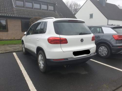

im Ausland wurde mir leider meine Heckscheibe und der Rahmen von der oberen Bremsleuchte zerstört und eingedrückt, Fahrerflucht. Nach 4 Anfragen eines Kostenvoranschlages wurde mir mitgeteilt, dass der Rahmen für die dritte Bremsleuchte nicht mehr zu 100% hergerichtet werden kann und so evtl. Wasser in die Bremsleuchte eindringt.
Für die Bestellung, Lackierung und Einbau einer neuen Heckklappe wurden mir Beträge zwischen 2000€-4000€ (Teilkasko) genannt, dann war erstmal Schluss.
Nun möchte ich das ganze selbst in die Hand nehmen. Ich habe im Internet 2 passende und intakte Heckklappen in meiner Farbe & Modell gefunden. Nun ist meine Frage, ob es unterschiede in den Heckklappen gibt, bei verschiedenen Ausstattungsvarianten, z.B. andere Bohrungen oder Führungen. Es gibt ja auch unterschiedliche Rückleuchten Designs.
Was muss man beim Aus & Einbau beachten zum Thema Kabelanschlüsse, Heckklappenschloss und sonstiges?

Hallo, wenn dann gibt es höchstens beim Facelift eine kleine Änderung, oder nur die Rückleuchte ist anders. Aus welchem Baujahr sind die 3 Heckleuchten?
Welches Baujahr????
Mein Tiger ist von 03.2012 FL Modell. Bild im Anhang.
20220109
Wenn du die gleiche Heckklappe nimmst, kann nix passieren.. muss halt nur von der Baureihe sein…

Okay also unabhängig vom Face Lift Modell?
Es müssen halt nur die Aussparungen vorhanden sein für meine Rückfahrkamera.
Die Kamera passt. Der Griff ist ohne Kamera breiter. Das Loch in der Heckklappe ist immer gleich groß.
Gut also kann ich alles aus meiner Heckklappe ausbauen und in der "neuen" einbauen.

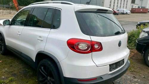

Anbei nochmal ein Bild von dem Spenderauto, vielleicht kennt sich hier jemand etwas besser mit den unterschiedlichen Teilen aus.
Screenshot-2022-10-19
Das Spenderauto ist ein Vorfaceliftmodell und deiner ein Facelift.
Der Rückleuchtenausschnitt ist doch unterschiedlich.
Passt das?
@eigen2
Der Rückleuchtenausschnitt der Heckschürze ist anders aber meiner Meinung nach, nicht die der Heckklappe.
Das war eher eine Frage - keine Behauptung.
Vermutlich hast du Recht
