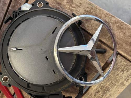

Also der Stern hat gepasst, der Aus- und Wiedereinbau des Teils ist kein Problem.
Man braucht einen Keil/Hebel für die Dübel, Torxbit für das Kofferaumträgerschloss und eine 10er Nuss mit Verlängerung. Einfach das Video mit dem weißen Coupe anschauen, dann ist es schnell selbsterklärend.

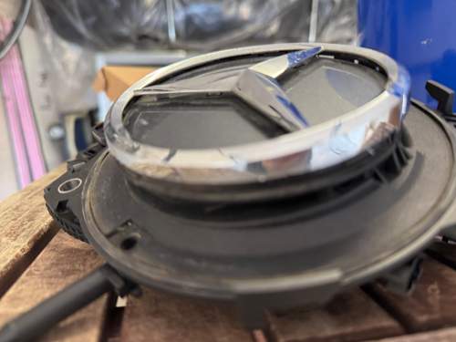

Denn Stern muss man von der Trägerplatte raushebeln, ist ein wenig ein Gefrickel.
Beim Einbau drauf achten, dass es an dem Teil (also das Ganze mit Stern und Kamera) zwei Nasen gibt, die passend "eingeführt" werden müssen. Dann sitzt auch gleich wieder alles fest.

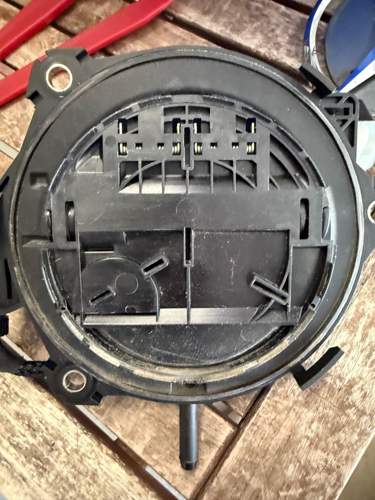

Kann man den Stern von der lackierten Trägerplatte so
Ablösen oder muss man die Trägerplatte wie auf den
Bild vom Hebelmechanismus auch mit abmontieren
Ist das alles nur gesteckt ohne das was abbricht
Oder muss was geklebt werden?

Die Trägerplatte (Bild ohne Stern) bleibt drauf, die (bei mir silbergraue) Platte ist nur zwischen Stern und Grundplatte eingeklemmt (siehe auch die vorherigen Bilder vom Stern). Geklebt wird nichts.
