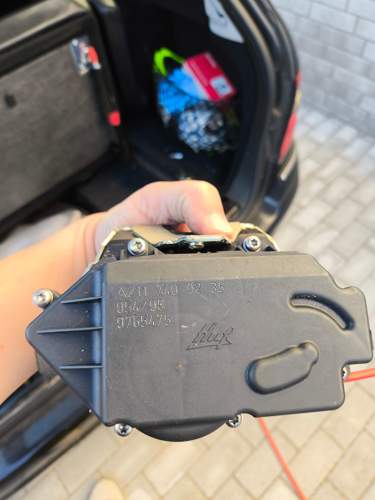

Hi, habe am S211 EZ 2007 gerade das Heckklappe Schloss getauscht und das neue zieht unten auch nicht an.
Das alte Schloss ist eins mit Teilenummer A211 740 02 35.
Das neue Schloss ist dieses Billigteil von eBay https://www.ebay.de/itm/263864222856?...
Habe das Schloss gewechselt, weil das alte ab und zu nicht vollständig angezogen hat.
Muss man da was einstellen?
Sieht optisch gleich aus.
Anbei Foto vom alten Schloss.

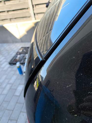

Habe den Bügel unten und die Scharniere oben an der Heckklappe eingestellt. Ist noch nicht perfekt, werde berichten sobald die neuen Gasfedern drin sind.
Scharniere an der Heckklappe wie hast du die eingestellt ?
@Torsten.K schrieb am 2. Mai 2025 um 11:15:03 Uhr:
Zu zweit. Einer hält und einer fixiert. Paar Mal schließen und Spaltmaße kontrollieren. Gibt auch eine offizielle Anleitung aber ganz ehrlich, Koi Zeit
Neue Gasfedern sind drin. Hab die Heckklappe nochmal eingestellt, weil die Scheinwerfer etwas schräg saßen und jetzt sind die Scheinwerfer wieder schön gerade und rechts steht die Heckklappe wieder mehr ab als links.
Die Zuziehhilfe vom neuen Schloss kann ich nur aktivieren indem ich die Heckklappe etwas anpresse.
Fazit: Heckklappe selbst ist etwas verbogen, vermute das es konstruktionsbedingt ist, weil die zuziehhilfe nur einseitig Zug ausübt. Es kann sein das man es gerichtet bekommt wenn man sich die Scharniere genauer anschaut.
