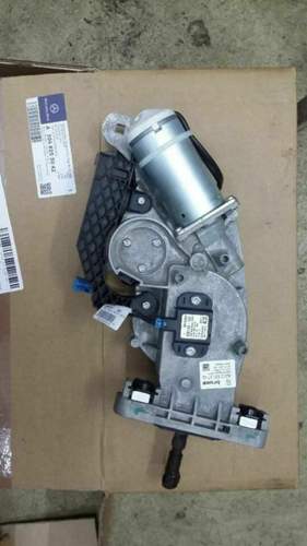

Hallo ich habe heute bei meinem S212 Bj 2012 den Motor für die Heckklappe getauscht , man musste nur am Dachhimmel zwei Klipse entfernen und wieder ankleben nachdem man die Verkleidung entfernt hatte und nicht wie angenommen den kompletten Himmel , nun mit dem neuen Motor wieder das selbe Problem das er manchmal hängen bleibt beim öffnen. Was könnte das noch sein ? Ich weiß nicht mehr an was es liegen könnte

Ich habe die Scharniere gefettet wo ich den Motor ausgebaut habe und die Dämpfer gewechselt habe , komisch ist auch wenn ich mit der Hand öffne , also ohne Fernbedienung geht es ohne Probleme , und mit der Fernbedienung nur das erste Stück manchmal wie auf dem Video
Das sich irgendwas verstellt hat und neu eingelernt werden muss kann ich mir auch nicht vorstellen
Nur Motor getauscht oder gesamten Antrieb?
Was passiert wenn du mithilfst?
Geht sie sofort auf, eventuell mit knarzendem Geräusch, vermute ich abgebrochene/abgenutzte Zähne im Antrieb.
Hängt die Klappe trotzdem, würde ich auf das Schloss tippen. Eventuell der Haken schwergängig, oder eben Schloss defekt.
Den ganzen Antrieb wie auf dem Foto , im Video sieht man das es manchmal ohne Probleme klappt und dann nicht also am Antrieb kann es nicht liegen weil der ja neu ist
