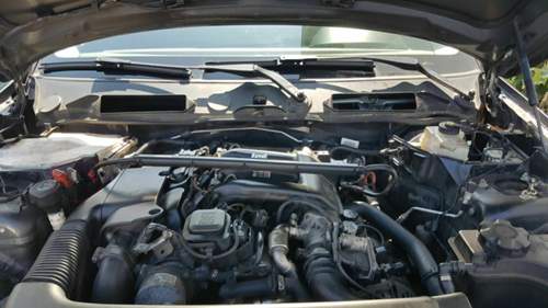

Sicher?... egal ob Batterie oder nicht das ist ja ne Parallelschaltung und an den Pluspol vorne geht ja nicht nur das dicke Starterkabel was über den Magnetschalter entkoppelt ist, sondern auch die normale Stromversorgung für den Rest.
Wie gesagt das muss funktionieren, hatte das gleiche Problem mal bei meinem Porsche. Da muss man allerdings im Sicherungskasten an einem Pluspol anklemmen, weil weder Kofferraum noch Heck aufgehen ohne Batterie. (war ausgebaut wegen Winter)
Sonst hätte er ja Strom auf dem Kofferraum.
Hier ein Schaltplan
Bin aber nicht sicher ob es der richtige ist.
Ja aber wie gesagt, er braucht nur eine Parallelschaltung. Wie man in Ihrem Plan erkennen kann reichte es ja wenn er Spannung an den "Fremdstartstützpunkt" anlegt.
Hier mal ein Foto... wichtig neben den Rot markierten Kabel ist an dem Fremdstartstützpunkt noch ein dünneres, dass muss Spannung bekommen. Hier mit dem Multimeter mal messen.
