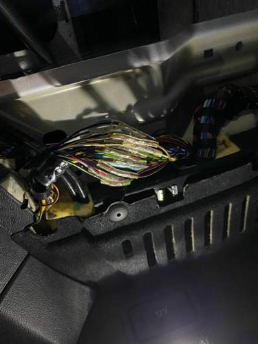

Seit ein paar Tagen öffnet sich die Heckklappe meines geliebten Phaeton nicht mehr.
Wenn ich auf das VW Emblem drücke entriegelt sie und verriegelt wieder dann entriegelt sie wieder und bleibt unverriegelt unten stehen, so das ich sie von Hand öffnen und wieder schließen muss.
Ist die Klappe oben und ich drücke auf das VW Emblem hört man ein klagen im Relai aber es tut sich nichts
Ich dachte erst es sei der Kabelbaum aber alle Kabel zum Steuergerät durchgemessen alle ok.
Fehler ausgelesen aber nichts hinterlegt was kann das sein .
Wer kann mir da weiterhelfen
Im voraus vielen Dank und Grüße aus der Pfalz.

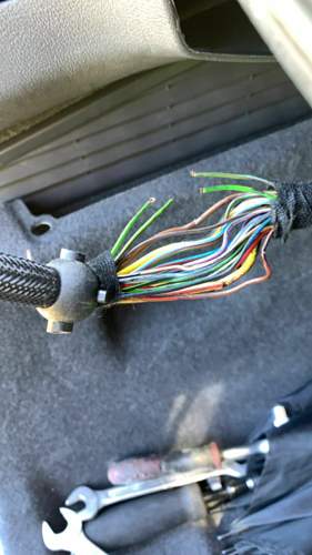

@Green765 schrieb am 24. Mai 2021 um 13:11:14 Uhr:
Bei mir sah es so aus. Hab es selber gelötet
VW hatte in dem Fall den ganzen kabelbaum abgetrennt und ersetzt 🙂

deine Fehlerbeschreibung passt zu fast 100% zu einem gebrochene Kabelbaum( oder evtl. noch zu einem defekten Steuergerät für die Heckklappe bedingt durch den Kabelbruch)...........
Also schneide die Umhüllung des Kabelbaumes vorsichtig auf...ja ,das tut ja richtig weh so eine schöne Netzummantelung aufzuschneiden...aber es wird dir nichts anderes übrigbleiben...wie mir auch. Ich habe seit ca. 2 Jahren Ruhe🙂)
Dann schaust du alle Kabel penibel durch und lötest die gebrochenen Kabel zusammen( wenn du das kannst??)...oder eben mit den guten Quetschverbindern......so macht es ja auch VW
Viel Spass
der Peter
Warum aufschneiden?
Klebeband ab und Gewebeschlauch von oben zurück über den starren Teil stülpen, dann kommt man an den Bereich dran wo es defekt ist.
Ja das hab ich alles schon gemacht es war an 5 Kabeln die Isolierung kaputt, die Kabel habe ich durchtrennt schrumpfschlauch drüber und verlötet.
Aber das war nicht der Fehler leider
