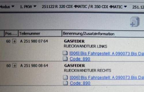

@Rrrklasse sind die Dämpfer einfach beidseitig ohne Sicherung auf das Kugelgelenk aufgesteckt ? Das wäre dann echt machbar. Hast du zufällig eine Teilenummer für den Dämpfer oder eine Empfehlung?

Hier die Teilenummern vom Vor Mopf
