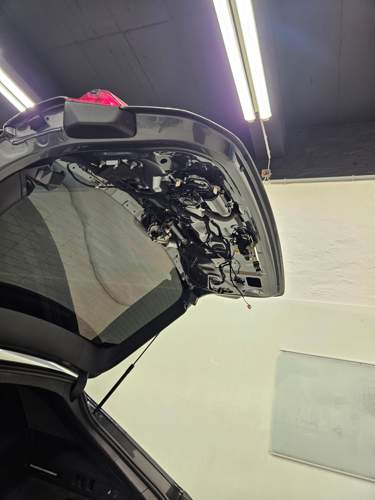

Mich hatte es die Tage auch erwischt meine Heckklappe ging nicht mehr auf jedes Mal wenn ich den Griff betätigt habe hat sich das angehört als ob er sich quälen würde und es nicht schafft zu öffnen, habe das nun über die Notentriegelung geöffnet und das Schloss getauscht alles in allem 62 € und die Sache war erledigt.
Bild #211557201
