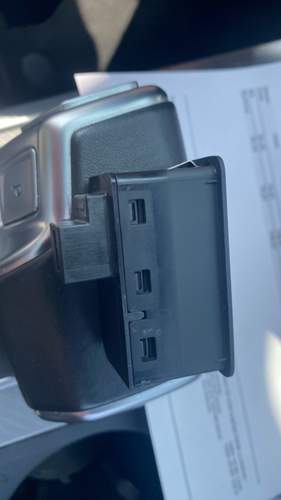

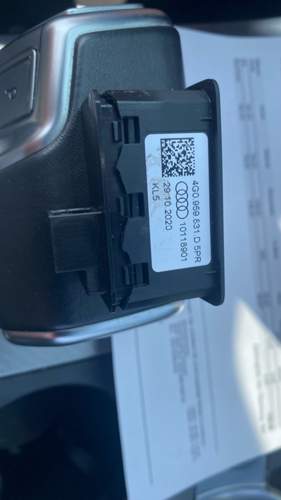

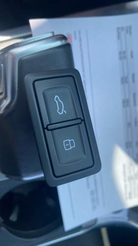

Taster Heckklappe defekt. Zuvor wurde das Heckschloss getauscht. Nach etwa 6 Wochen ging dann eines morgens plötzlich der Taster nicht mehr. Anschließend eine andere Werkstatt aufgesucht. Beide Werkstätten schieben sich nunmehr gegenseitig die Schuld zu. Die Kosten von 130 Euro inkl. Einbau musste ich selbst zahlen. Der ausführende Händler weigert sich, dass Bauteil über die 5 Jahre Audi Anschlussgarantie einzureichen. Eventuell ein Ermündigungsbruch?
Eher Unsachgemäßer Ausbau!
@alexausco schrieb am 23. August 2024 um 16:02:09 Uhr:
Letztes Jahr auf der Rückreise aus dem Urlaub fiel bei mir nach Öffnen der Klappe der Taster spontan aus der Verankerung und hing am Kabel heraus. Beim Versuch, ihn wieder zu platzieren, fiel er seitlich auseinander und in Einzelteile, welche teilweise auf dem Boden landeten. Dies wurde zuhause dann per Garantie gewechselt.
Der Taster scheint nicht sehr wertig verarbeitet, beim Vorgänger ist da nie etwas passiert...
