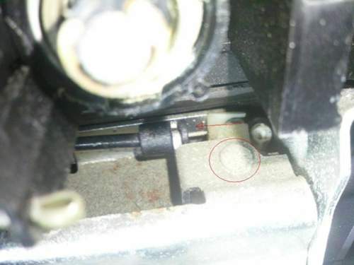

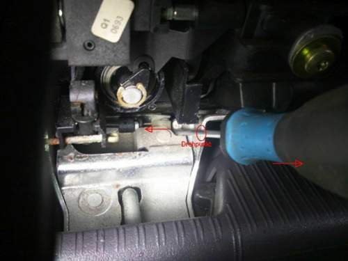

Im Anhang nochmals einige Fotos, die ich heute gefertigt habe. Im ersten Anhang sieht man nochmals den Seilzug, und der Kreis markiert den Drehpunkt des (nicht sichtbaren) Hebels, der die Klappe öffnet.
Man geht einfach mit einem Schraubendreher rechts neben die im Bild sichtbare Kugel. schräg nach unten, und hebelt diesen dann nach rechts, was die Spitze nach links drückt und die Klappe öffnet.
Das sollte bei so gut wie jedem möglichen Defekt funktionieren, weil es direkt am Schloss ansetzt.
Wenn das wirklich nicht mehr funktioniert, dann muss man sich einen Spezial-Torx-Schlüssel basteln, um das untere Schloss zu lösen. Denn leider werden die Schrauben der Schliessfalle vom unteren Schloss verdeckt.
Oder man setzt an der Schliessfalle den Winkelschleifer an und biegt sie dann mit Gewalt auf.

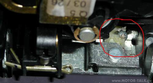

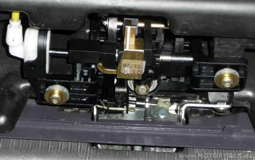

Die ZV arbeitet ordungsgemäß und öffnet bzw. schliesst. Leider habe ich die Klappe trotz manuellem Betätigen des Mechanismus nicht aufbekommen. Der kleine Bowdenzug wird zwar gezogen, jedoch bewegt sich da nur minimal was an der Klinke. Die weisse Bowdenzugaufnahme an der Klinke sieht echt abgenutzt aus. Nun wollte ich da mit nem Schraubendreher aufhebeln (als quasi den Bowdenzug umgehen), bekomme das Schloss aber so leider nicht auf. Was kann ich nun noch machen?
Grüsse
Anbei noch ein paar Bilder (kann den weissen Hebel in der roten Markierung nicht mit Schraubendreher nach links drücken um zu öffnen). Bis zu diesem funktioniert das Schloss ordnungsgemäß. Gibt es den unteren Teil des Schloß auch separat nachzukaufen falls ich dieses zum Öffnen zersören muss?

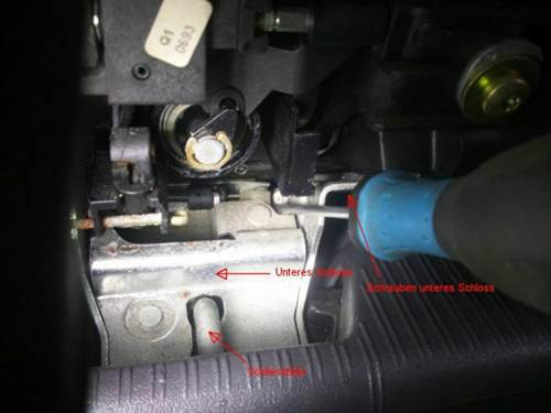

@Speedy_1304 schrieb am 15. November 2015 um 15:06:33 Uhr:
Moin Speedy,
du machst das genau so, wie ich mir das vorgestellt hatte. Aber es funktioniert bei mir leider nicht.
Die Kugel von der du sprichst sitzt in dem weißen Kunststoffgehäuse (oben und auch von mir respektlos ‚Pinökel’ genannt).
Ich stimme auch deiner klar dargestellten Bewegungsrichtung zu. Aber der Hebel dreht sich bei mir nicht!
Ich kann es mir nur so vorstellen, dass sich das Schließblech (schwarzes Teil in deinem 4. Foto) verkantet hat. Ich habe Schraubendreher unterschiedlicher Größe bis zum abgefeilten Montiereisen probiert.

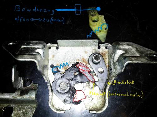

Hallo Speedy und andere, die nach einer Lösung suchen,
du hast recht, es ist Torx-30. Und du hast nicht recht, es kann sich verklemmen: Der eigentliche Schnapper des Schlosses ist aus Hartgummi oder mit Hartgummi überzogen. Und diese Schicht hat sich bei mir zerfleddert und zum Klemmen geführt. Aber eins nach dem Anderen:

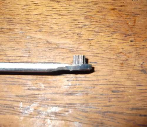

Ein manuelles Entriegeln ist nicht möglich. Also brachiale Gewalt oder Tricks. Ich entscheide mich für Tricks: Ich baue mir einen Spezialschlüssel um das Schloss bei geschlossener Heckklappe zu lösen. Dazu schweiße ich ein T25-bit in ein Flacheisen (mit 5mm-Bohrung). Ich nehme ein 25er bit, weil es in der 30er Schraube noch greift und gleichzeitig etwas Spiel hat. (Bild 1) Der Schlüssel muss sehr flach sein, damit er in den schmalen Spalt zwischen geschlossener Heckklappe und Ladekante passt. 11 Millimeter funktioniert bei mir. (Bild 2)
Nachdem die Schrauben gelöst sind kann ich mit einer schmalen Zange weitermachen. Eine kleine Hürde stellt noch die Kunststoffabdeckung rechts und links vom Schloss dar. Ich hebele diese Leiste mit einem Schraubendreher auf - die drei Clips müssen leider dran glauben. Endlich geht die Klappe auf. Das Schloss sitzt noch fest in der Falle. (Bild 3) Ein paar Schläge mit Hammer und Meißel lösen den Mechanismus (-A1). Dabei muss natürlich gleichzeitig die Entriegelung -A2- so betätigt sein, wie Speedy es beschrieben hat. Mein letztes Bild zeigt den zerfledderten Riegel im nun offenen Schloss.
Dem, der es nachmacht, wünsche ich Nerven und einen guten Rücken!
ps: Nun beuge ich vor und ersetze die Torx-Schrauben (M6x12) durch Sechskantschrauben mit Federring. Dann genügt ein simpler 10er Maulschlüssel für dieses Abenteuer.
