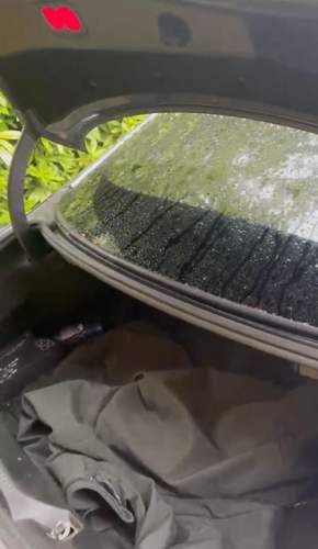

ich habe folgendes Problem und zwar habe ich einen E400d Coupé der W213 Reihe 04/2019 Baujahr.
Meine elektrische Heckklappe lässt sich einwandfrei öffnen per Heckknopf,Fußbewegung, Funkschlüssel und vom Fahrzeug inneren.
Schließen funktioniert alles auch einwandfrei AUSSER per Knopf an der Heckklappe.
der Knopf an der Heckklappe leuchtet rot das heißt Strom sollte eigentlich an kommen.
Den Knopf habe ich schon gewechselt. Hat nichts gebracht

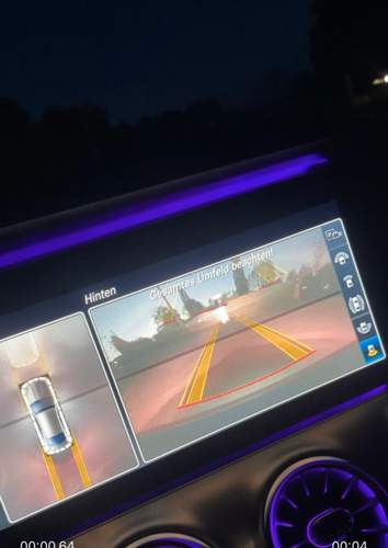

Des Weiteren habe ich ne 360 Grad Kamera die ab und zu bei Nutzung auf dem Display Flackert bzw. Störfrequenz zu sehen sind für ne Sekunde.
Hängen die beiden Fehler eventuell zusammen?
hat wer ne Idee wie man es beheben könnte? Oder jmd auch die fehler gehabt?

Wahrscheinlich ein Kabelbruch, dort wo das Kabel durch einen Gummischlauch von der Karosserie in die Heckklappe geführt wird.
@delvos schrieb am 18. Mai 2025 um 18:25:22 Uhr:
auch wenn die Heckklappe trotzdem funktioniert über die anderen Funktionen? Bzw auch wenn der Knopf rot leuchtet?
könnte der Kabelbruch an der heckklape auch Auslöser für das störsignal an der 360 grad Kamera am Display?
