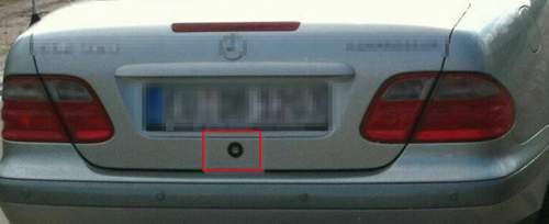

Meinst du mit "Kofferraumdeckelschalter" das Schlüsselloch an der Heckklappe(was ich meine, das nicht geht) oder den "elektrischen Öffner" etwas weiter rechts neben dem Schloss?
Nur das ich mich nicht doof ausgedrückt habe: Es geht um diesen Knopf, der nicht mehr funktioniert wenn man ihn drückt (siehe angehängtes Bild).
Ich hoffe, es ist nicht schlimm, dass ich das Foto von Motor-Talk nutze.

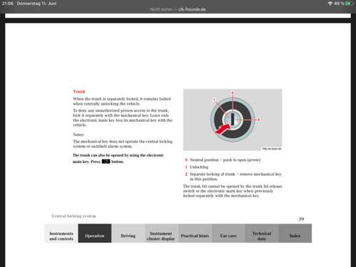

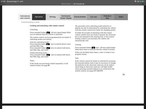

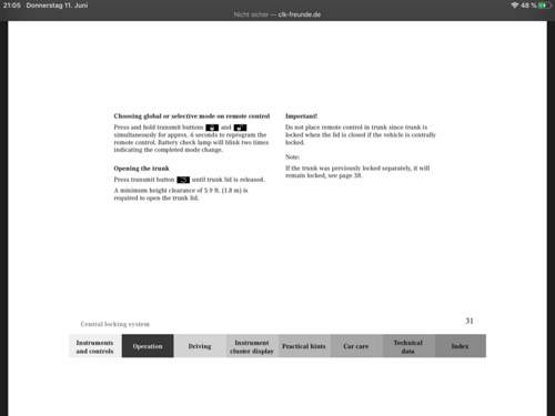

Habe auf die Schnelle nur die englische Bedienungsanleitung gefunden. Eventuell erklären die anhängenden Seiten, was ich meine. Vielleicht verstehe ich das Problem auch nur falsch...
Gruß, Alexander

Alexanders Theorie ist nicht schlecht,
besonders Bild 3 ist Interessant...
mike.
Hallo, das Schloss öffnet immer pneumatisch außer in Stellung 1, durch Drehen des Schlüssels in Pos 1 und gleichzeitiges drücken des Schlossknopfes kann das Schloss mechanisch entriegelt werden.
Durch Eindrücken des Schlossknopfes in Stellung 0 wird ein Microschalter betätigt,
welcher die Pneumatik in Gang setzt (die gleiche Prozedur läuft auch bei der der Betätigung der Fernentriegelung vom Innenraum aus sowie beim Betätigen des Schlüsselsenders ab,) , entweder ist der Microschalter defekt oder der Fehler liegt in der Verkabelung, zudem besteht die Möglichkeit das im Schloss selbst eine Betätigung des Schalters verhindert wird weil in Stellung 0 keine mechanische Verbindung zum Microschalter besteht, eventuell ist irgendetwas verbogen, klemmt oder abgebrochen oder die Mechanik hängt intern auf Stellung 2.
Gruß Käptnslow
