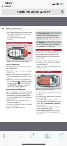

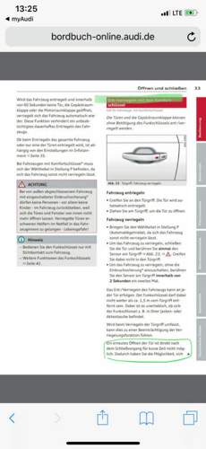

Mir ist aber auch schon aufgefallen: Wenn ich das Auto 2 Wochen stehen gelassen habe und es per Keyless also Hand in den Griff aufschließen möchte.. dann funktioniert das manchmal nicht. Erst wenn ich einmal am Griff ziehe..
Wie als ob sich das Auto in einen kompletten Standby Modus versetzt hat,
Hier aus dem Handbuch

Wo der Kofferraum bei mir immer wieder nicht beim ersten Mal sich öffnete, habe erst die Schlüsselbatterie ersetzt. So habe ich in Erfahrung gebracht, wenn ich etwas weiter entfernt die Fernbedienung bediene öffnete sich der Kofferraum nicht. Es war vielleicht 7 oder gar 10m. Von der Nähe klappt’s bei meinem immer beim ersten Drücken.
Ist auch bei meinem Ersatzschlüssel so. Daher vermute ich, es gehört so.
