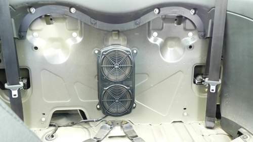

Ja, ich habe gestern nochmal da rein geguckt; ich bin fast der Meinung man kommt von der Seitenverkleidung der Rücksitzbank aus dran wenn man die abbaut.
Man hat ja kaum eine Hebelwirkung um den unten einzuhängen
