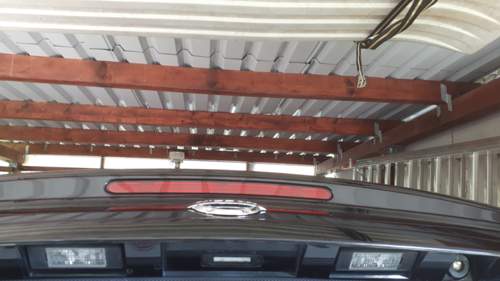

Der Taster vom Kofferraumschloss reagiert nicht mehr.
Manuell läßt sich der Kofferraumdeckel sowohl mit geschlossenen Dach als auch offenen Dach jederzeit öffnen.
Ideen?

Beim „normalen“ K12 ist der Taster im Kofferraumschloss ein häufiger Schwachpunkt. Da wird beim betätigen nicht mehr elektrisch entriegelt.
Habe den beim K12 meiner Frau auch schon 2mal wechseln müssen.
Das Ersatzteil ist zwar rel.teuer bei Nissan, das auswechseln dagegen relativ simpel..
Wenn im CC der gleiche Typ verbaut ist………

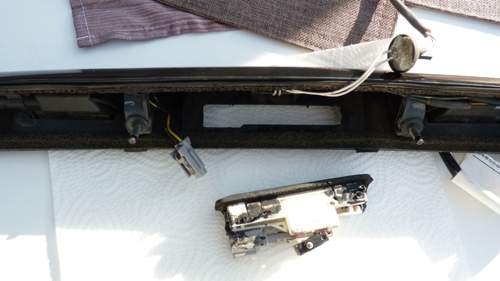

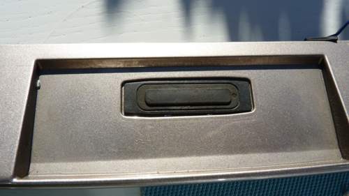

Das erste Foto ist der Taster von Vorfacelift. Erkennbar daran, daß der breiter ist. In dem Fall einmal der Taster zum öffnen der Heckklappenverriegelung und der Taster für die Fzg Ver und entriegleung beim Keyless. Der Taster vom Kofferraumschloß entriegelt nur, das macht der Stellmotor, verriegeln geht nicht da schnappt das Schloß nur zu.
Hier nochmal der Vergleich der beiden Taster in der Heckklappe. Das letzte Foto ist die neue Form die nur noch erhältlich ist. In die Heckklappe passen beide Griffleisten, die Stecker vom Taster allerdings müßten auf das jeweilige Modell angepaßt werden.
Was der Themenstarter jetzt prüfen muß ist ob der Microschalter schaltet oder nicht. Beim Vorfacelift hatte ich mal versucht den Microschalter zu erneuern, ging aber nicht. = aussichtslos.

So wie ich das sehe handelt es sich dabei um einen Facelift. Der Taster (25380BC000 oder 253809U00A) müßte noch lieferbar sein. Entweder im bekannten Internetauktionshaus oder beim Händler kaufen. Zu 99,5% liegt das Problem am Taster nicht am Schloß.
Der Taster ist defekt!
