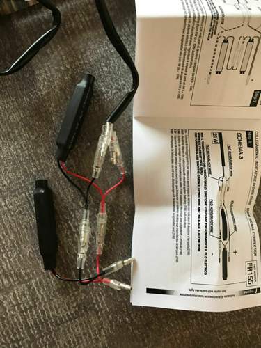

Am fender ist noch nix weiteres passiert aber ich habe jetzt die neuen Blinker. Da packe ich die aus und ich hab nur ???? im Kopf.
Also ich habe die alten Blinker an der Verbindung unterm Sitz getrennt. Jetzt hab ich mir gedacht das die neuen Blinker auch den nötigen Adapter haben aber pustekuchen. Hat einer von euch ne Ahnung? Gibt ja genug die die schon verbaut haben oder so Ahnung haben.
Ich habe jetzt noch 4 Kabelanschlüsse frei. Die müssen vermute ich unterm Sitz verbunden werden aber wie ihr seht passt das nicht. Muss ich den Adapter anknipsen und mit den verbunden verlöten wo ich auch die Verbindungen abknipsen muss?

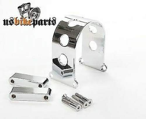

Du kannst Dir auch einen ganz kurzen Frontfender kaufen. Die kosten nicht viel. Ist ja nur ein kurzes Stück Blech.
Den alten kannst Du dann für längere Ausfahrten behalten.
Oder noch besser: Du hast doch noch die angeschnittenen Teile vom Heckfender.
Bau Dir doch daraus einen Frontfender.
