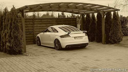

Hallo liebe TT 8J Freunde
Ich habe erfolgreich mir den TT RS Heckspoiler auf meinen TTS montiert!!
Gekauft habe ich ihn bei e-bay (gebraucht aber eigentlich neu) mit etwas Glück für 220€. Außerdem habe ich noch zusätzlich einen 2. Originalen mit Halterplatte und Motor für 50€ geschossen (so bleibt der Originale erhalten und es kann jederzeit zurückgerüstet werden).
Als aller erstes habe ich den RS Spoiler auf den 2. originalen gesetzt und die Position markiert bzw. die zwei Löcher rechts & links zum befestigen der Spoilerhalters gebohrt.
Dann habe ich alles auseinander geschraubt und den 2. originalen so wie den RS Flügel zum Lacker gebracht!
Am TT:
Heckklappe auf > Kunststoffabdeckung inklusive Schlossverkleidung abziehen/klicken (z.B. mit großem flachem Schraubenzieher).
Dann alle 10ner Sechskantschrauben lösen (glaub 7 Stück). Stromverbindung zum Motor abstecken. Wasserablaufschläuche lösen. Spoiler bzw. Halteplatte nach oben entnehmen.
Um das Problem mit dem Steuergerät zu lösen habe ich einfach die Stangen die vom Motor zu den Ausfahrscharnieren gehen mit einem Dehmel durchtrennt (da der Motor sich nun noch immer bewegt und immer noch seine Kontaktschalter für ein/ausgefahren betätigt, gibt es keine Fehlermeldung ;-) ).
Nun lackieren des Spoilerhalters:
Dafür habe ich das Audi "Steingrau" genommen in welcher Farbe auch das Heck (überm Auspuff) beim TTS lackiert ist.
Nun beide Schwerter in Wagenfarbe vom Lacker abgeholt. RS Schwert mit Spoilerhalter verschrauben und die Füße und 2. Originalspoiler an Kontaktpunkten mit 40ger Schleifpapier (für ordentlichen Klebekontakt) angeraut. Karosseriekleber drauf. Beides zusammen heben. Fest schrauben. Austretenden Kleber NUR mit z.B. Bremsenreiniger entfernen (Da sonst der Lack angegriffen werden könnte).
So an sich fertig!
Jetzt alles zusammen an TT schrauben (nicht zuu fest, da sich sonst das Blech verbiegen kann).
Den Spoiler von hand einfahren (Motorverbindung ist ja durchtrennt). Spaltmaße ausrichten. Festschrauben und an Schaumstoffstoßpunkten festkleben (sonst könnte er beim Kofferraum öffnen nach vorne klappen (jedoch fliegt er durch das noch immer feste Scharnier trotzdem nicht runter).
Kunststoffabdeckung wieder vorsichtig dran klopfen.
Joa des wars...
Kosten:
220 RS Spoiler
50 Originalspoiler
200 lackieren
5 Karosseriekleber
3 Edelstahlschrauben (4 Stück M6 x 30)
12 Lack (Steingrau)
= 490 €
Schwierigkeitsgrad > Mittel :-) (Man sollte schon mal an Autos geschraubt haben und kreativ sein)
