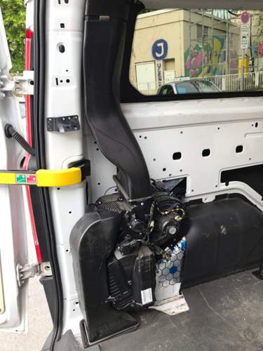

Das Auto soll zu einem Camper umgerüstet werden und da ist mir die Zusatz-Klimaanlage/Heizung hinten im Weg. Da wir sowieso fast nur zu zweit fahren und das Auto Isoliert wird, denke ich die eine Klimaanlage wird auch locker reichen.
Die örtlichen Ford Werkstätten (Oldenburg) sagen alle, dass ist vom Werk eingebaut, das können die nicht ändern, keine weitere Diskussion oder Tips...
Ich bin Ingenieur und Schraube auch gerne selbst wenn die Werkstatt kein Geld verdienen möchte, also dachte ich vielleicht hat da ja jemand schon Erfahrungen mit gemacht.
Es gehen 4 Leitungen vom Motorraum zum Klimamodul im Heck, sicher ein Kreislauf für Warmwasser und einer für das Klimamittel. Könnte man die Leitungen nah am Mottoraum kappen (nach absaugen des Klimamittels) und überbrücken? Gibt es Teile um den Zustand ohne Heck Klimaanlage herzustellen? Muss der Kontroller umprogrammiert werden oder Fake Sensoren an die Elektronik angeschlossen werden damit es nachher keine Fehlermeldung gibt?

Ich habe gerade mal getestet alle Kabel vom hinterem Klimamodul abzuklemmen. Es gibt keine Fehlermeldungen im Betrieb, das lässt mich schonmal Hoffen, dass ich nichts programmieren muss oder Fake Sensoren brauche.

Die Steuerung scheint wie du sagst unabhängig über das hintere Bedienpanel zu passieren. Wenn ich das abklemmen, kommt keine Fehlermeldung, aber hinten passiert auch nichts, egal welche Einstellung ich dort zuletzt hatte.
Ich habe die Verkleidung herausgenommen und werde mir das hintere Klimamodul genauer anschauen. Vielleicht kann ich es auch verändern, um es anders zu integrieren. Ist ja nicht so dass ich es wenn's schon eingebaut nicht auch gerne hätte, ich brauche halt nur den Platz in der Ecke.

Ich habe auch die Heckklima versucht zu erhalten.
Habe hierzu den Lüftungsschacht, der in den Klimahimmel komplett entfernt, den Stecker für die Klappensteuerung (Luft in den Klimahimmel oder in den Boden) gezogen, die Klappe so fixiert und zugeklebt, dass die Luft nur noch über die Bodendüsen entweichen kann. Ist natürlich in Sachen Klima nicht super effektiv aber sie funktioniert so noch und lässt sich benutzen.
Habe den Lüftungsschacht am Klimakasten selbst soweit gekürzt, dass ich den ganzen klimakasten mit Holz verkleiden konnte. An der Vorderseite noch diese "Tür" idesKlimakasten mit den Ritzen befestigt, sodass noch Luft zum Klimakasten gerät.

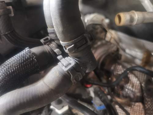

Aus einer anderen Quelle habe ich erfahren, dass die Leitungen des Kühlkreislaufs einfach gekappt und verschlossen werden können. Der Wasserkreislauf muss jedoch überbrückt werden. Da gibt es sicher einen original Schlauch den man kaufen kann um die Wege nach hinten zu überbrücken. Ich übernehme aber keine Gewähr für die Angaben, habe sie selbst nur aufgeschnappt.

Ich will den Kasten auch los werden. Bis auf den Wärmetauscher der Heizung ist auch alles raus. Der ist noch angeschlossen Wie hast du den terminiert? Gibt es da einen Schlauch?
Wenn alles raus wäre, würde da mein Wassertank hinpassen.
