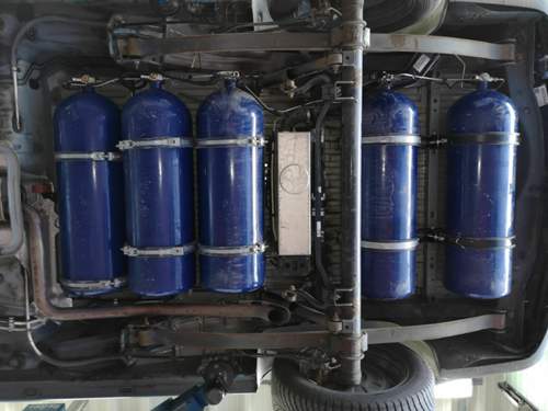

So war heute noch mal an der KÜS Prüfstelle. der Prüfer hat gemeinsam mit mir Die Verkleidung abgeschraubt.
Dann folgte eine Leckage Prufung mit einem Methan Detektor. (vorher auch im Motorraum)
Meine Flaschen nach ece r110 sind Baujahr 2011 und laufen wohl laut Stanzung 2031 ab. Also alles gut erst mal!
Sahen unter dem Staub aus wie neu außer am Ventil Ansatz (siehe bilder).
Anbei noch ein paar Impressionen.
Der Tank direkt vor der Achse war sehr verschmutzt.
Der Prüfer meinte ein wenig Konservierung sollte nicht schaden, werde ich demnächst mal machen.

Und damit gibt es eine Plakette? O.O
Die Tanks hätten so nie und nimmer abgenommen werden dürfen! Nicht ein Rostpickel oder sonst was darf dran sein! Die Sache bei CNG Tanks ist sehr streng, was auch vollkommen richtig ist!
Keiner weiß wie vergammelt das jetzt ist und wie sich das auf die Festigkeit auswirkt! Da sind über 200Bar drin, was gut knallt wenn da was passiert.
Etwas Korrosion am Gewinde wird nie und nimmer zum Platzen der Flaschen führen, vorher würde es undicht werden und würde es sofort riechen. Bitte nicht gleich Panik machen.

Trennen wir mal Vorschrift und sinnvoll. Wenn ich mir die Bilder anschaue, dann sind ein paar kleine Bläschen bei den Flaschenhälsen im Bereich der Gewinde zu sehen. Dort sind die Zylinder nicht nur besonders dick, sie dehnen sich in diesem Bereich auch nicht beim Füllen(sonst würden sich die eingeschraubten Ventile lockern). Die Kerbwirkung und das Reißen passiert dort mit Sicherheit bei weitem nicht so schnell. Es ist also vollkommen sinnvoll auf einen Austausch zu verzichten.
Allerdings sind die Flaschen beim Fahren immer nass, auch bei 30° an einem trockenem Sommertag, weil sie durch die Expansion des Gases deutlich abkühlen. Es ist also das perfekte Milieu für schnellen Rost und dessen Ausbreitung. Durch das ständige Dehnen reißt zudem die ältere Schutzschicht und verliert ihre Wirkung.
Als Prüfer hätte ich darauf bestanden, dass die Bläschen geöffnet und mit Fett versiegelt werden. "Anmalen" mit Rostschutzfarbe ist übrigens verboten und, weil diese ihre Elastizität verliert, vollkommen wirkungslos.
Ganz ruhig, die vermeintlichen Bläschen sind alle samt schmutz gewesen (oder welche meint ihr genau?).
Wie gesagt, nur etwas Korrosion am Gewinde und da vermute ich auch dass es eher eine dichtscheibe ist.
