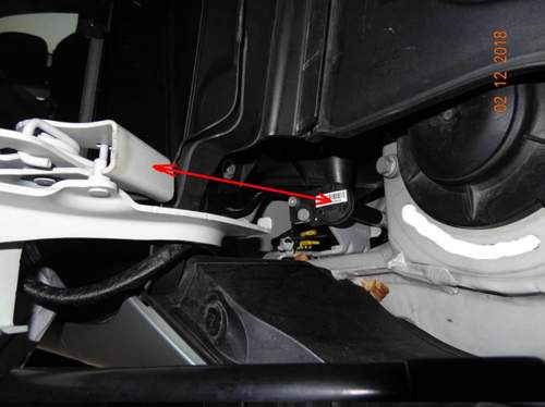

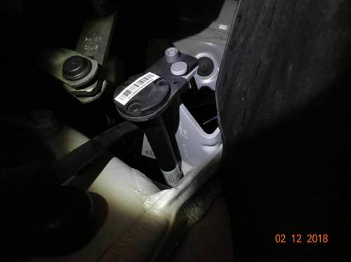

Ich glaube hier wird immer einiges verwechselt. Es gibt zum einem die zwei Gasdruckfedern für die Motorhaube und dann zusätzlich zwei Gasdruckfedern (links/rechts) für den aktiven Fußgängerschutz in den Mulden hinter der Domlageraufnahme hin zur Windschutzscheibe. Wenn dann müssten die getauscht werden, bevor ihr unnötiger Weise eure Motorhaubendämpfer wechselt. Das war auch die Aussage von meinem TÜV Prüfer!!
[Von Motor-Talk aus dem Thema 'Kein TÜV nach 5Jahren' überführt.]
@MSPN789
Es wäre nett, wenn du hier mal ein Foto postest, damit die Unklarheiten - zumindest teilweise - beseitigt werden.
Da ist ein Foto https://www.motor-talk.de/.../...daempfer-motorhaube-t6469236.html?... ?
@MSPN789 schrieb am 4. Mai 2021 um 19:38:50 Uhr:
Daran glaube ich eher. Diese zwei Pyropatronen heißen aber "Aktor" und nicht "Gasdruckfedern". Komische Weise bei TÜV und in Foren geht es immer wieder um Gasdruckfedern ("Gasfeder Frontklappe Aktiv" ).🙄

Du hast Recht. Aber schau bitte unter Haube von dein Auto- wo sind Gasfedern und wo sind beide Aktoren ? Das sind zwei ganz unterschiedliche und unabhängige Sachen. Ich bin sicher- die Gasfedern haben nichts mit dem Fußgängerschutz zu tun und sollen nur dann ausgetauscht werden, wenn die nicht mehr Motorhaube halten können. Offensichtlich, dass viele TÜV-Ingenieure auch solche Meinung haben. Was meinen darüber Versicherungen - das sollen nach dem Unfall die Rechtsanwälte zwischen sich und BMW abklären.IMHO Was wird bestritten in Fall wenn (wie beim meinem Auto) keine Herstellungsdatum und Verfallsdatum an Gasfedern vorhanden?

Ich glaube jetzt habe ich die Erklärung im Netz gefunden!
Das Anheben der Motorhaube, nach Auslösung der Pyrotechnik, ist nur möglich wenn die Kolbenstange des Gasdruckdämpfers nicht klemmt.
Um dem vorzubeugen hat BMW den Austausch nach 5 Jahren vorgeschrieben.
@Werner2er schrieb am 4. Mai 2021 um 20:36:26 Uhr:
Das Anheben des FKL Scharniers hinten an der Frontscheibe ist beim "heraus schießen" des Bolzens des Aktors nur möglich, wenn die Gasdruckfeder nicht festklemmt. Der Dämpfer zur Anhebung des FKL-Scharniers etwas herausfahren können und offenbar gibt es daher die Empfehlung, die Dämpfer nach Ablauf des aufgedruckten Datums zu tauschen.
Bitte Quelle.
