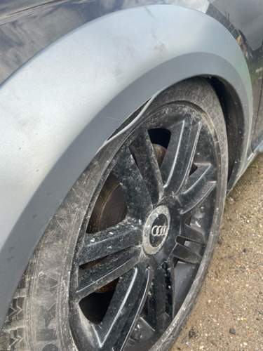

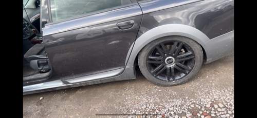

Bei meinen allroad ist das rechte luftfahrwerk defekt .
Habe alle teile neu gekauft ( Leitung , Kompressior,Fahrwerk) ,und den Wagen in eine Werkstatt gebracht ( wurde alles getauscht ) ,jetzt war ich am Samstag kurz da und hatte jemanden gesehen der in meinem Auto war , (stand auf dem Hof und ganz runtergefahren , und versucht hat das Auto per Diagnose hoch zu fahren .
Ich lese immer fleißig mit ,und habe schon öfters gelesen das es für das Fahrwerk tötlich ist wenn Man das so versucht .
Wie sollte ich da jetzt vorgehen wenn jetzt alle 4 defekt sind
P.s kompressor hatte nur noch 9-10 bar gebracht
Vielen dank Alex

Tödlich ist das nicht... nur wenn er nach dem Wechsel unbefüllt von der Bühne abgelassen wird.
Normalerweise wird nach dem Wechsel des Dämpfer (immer Achsweise tauschen) der Wagen fast abgelassen, der Wagenhebermodus deaktiviert und im MMI auf Lift gestellt. Der Wagen pumpt dann hoch und die Bühne kann abgelassen werden.
So habe ich es problemlos schon bei mehreren Fahrzeugen gemacht.

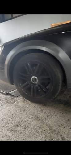

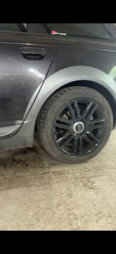

Die haben alles getauscht ihn dann von der Bühne gelassen und erst mal nach draußen gestellt .
Heute ist erst der Herr zum Anlernen gekommen ( und ich sehe wie sie den Audi im abgesenkten Zustand versuchen auf dem Hof zu drehen , um ihn auf die hebe Bühne zu fahren .
Gehe jetzt ja leider von aus das alles jetzt am Fahrwerk kaputt ist

Kaputt nicht unbedingt... aber gesund war das auch nicht !
Komische Werkstatt.... Fahrzeuge mit Luftfahrwerk bzw Airmatik gibt es schon 30 Jahre... so blöd kann doch keiner sein ?!
@derSentinel schrieb am 16. April 2024 um 17:46:52 Uhr:
Dazu ist übrigens nicht mal Software notwendig !
Ins normal Niveau geht er dann immer- wenn der Kompressor läuft und da war ja jetzt ein neuer drin.

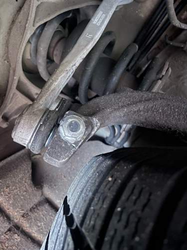

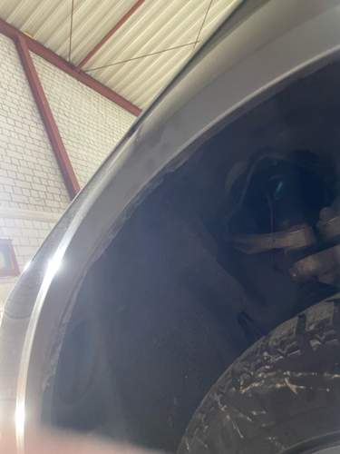

Hatte vor drei Wochen meinen q5 bei denen in der Werkstatt zum Querdenker Tausch ( haben die Mutter so angezogen das teile gebrochen sind ).
Bin mit dem a6 dahin ,weil jeder ja mal einen Fehler machen kann und jeder eine zweite Chance hat ,aber naja sehe ja was ich davon habe .
Warten wir mal morgen ab
Sicher das die es waren ?
Das kann schon vorher passiert sein und die haben es beim tauschen nur nicht gemerkt.
Was die ganze Sache ja nicht besser macht.
Wenn das Stück ganz abbricht ist der Querlenker lose und das Rad schlägt um... darf man garnicht dran denken was da passieren hätte können.
