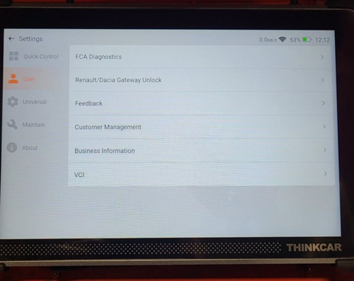

Anbei mal ein Bild von einem Käufer.
Wie dann allerdings das "Renault/Dacia Gateway Unlock" in dem Kontext zu verstehen ist, weiß ich auch nicht!?
689
Kann bestätigen was auf den Foto abgebildet ist. Man Kann ein Abo für FCA und Renault SGW kaufen.
Die Funktionen sind mit dem Topdon AtriDiagPro identisch was ich bisher feststellen kann. Was der eine nicht kann, kann der andere auch nicht. Software scheinbar gleich.

Wenn man drauf klickt, steht dann da auch was sowas kostet?
Hast du einen Artidiag Pro zum Vergleich? Welche Version? 1 oder 2?
Wenn den 2.0, was kann der denn entsperren?
Atridiag pro 1. Der 2 hätte die neuen Protokolle. Beim 689
wenn man draufklickt steht da auch der Preis. Kann man scheinbar diereckt kaufen. Habe ich noch nicht gebraucht.
Aber das mit 128€ kann für FCA hinkommen, was hier schon mal genannt wurde. Bei Renault ist es nicht zeitlich sondern nach Stückzahl, aber weis momentan den Preis nicht. Also ein Kontingent mit mehreren Freischaltungen. Weis auch nicht ob ein teuerer Topdon rein von den Diagnosefunktionen her mehr kann.
