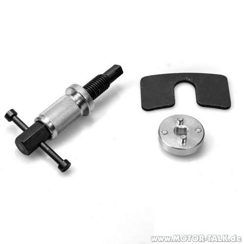

Hoffentlich wurde dann mit den Bremsbelägen auch gleich ein Set für die Bremskolbenrückstellung geordert. Diese werden nämlich beim Golf 5 nicht mehr nur reingedrückt (wie zu Zeiten den Golf 2), sondern reingedreht.
Ich habe ein Universalen Bremskolbenrücksteller!
Ist das ein Scherz mit den reindrehen? Drücken und dabei reindrehen?

@Golf2_Schrauber schrieb am 21. Oktober 2018 um 18:01:17 Uhr:
Ist das ein Scherz mit dem reindrehen? Drücken und dabei reindrehen?
Wenn das ein Set ist ähnlich diesem hier ist es geeignet. Normale Rücksteller ohne gleichzeitige Drehung passen nicht, damit macht man mehr kaputt. Die geeigneten Sets haben jeweils eine linksdrehende und eine rechtsdrehende Spindel.
Mein Vorschlag war ernst gemeint. Warum sollte ich diesbezüglich scherzen? Wenn man zum Bremsbelagwechsel nicht den geeigneten Rücksteller hat, greifen dann manche zum falschen Werkzeug, nur weil sie die ganzen Zusammenbauarbeiten und erneuten Zerlegearbeiten nicht ein zweites Mal dann mit dem richtigen Werkzeug machen wollen. Hier spart man am falschen Platz.
Dieser reicht völlig. An sich sogar besser weil man am Knebel auch mal nen Ringschlüssel ansetzen kann.
https://www.ebay.de/.../112460764679?...

nee ist ein einzelner Rücksteller. Steht aber bei, auch für Golf 5....
Danke das Du mir das gesagt hast! Wünsche Dir eine schöne Woche!
Sag mal, Ist das beim Mercedes c180 (2004) auch, das dieser gedreht werden muss, weil wir hatten da emense Probleme bei letzten Mal, den Bremskolben zurückzubekommen, das erklärt dann nartürlich einiges....wenn das da auch ist...
Meiner sieht so aus, wie auf den Foto unten....
