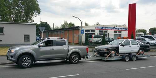

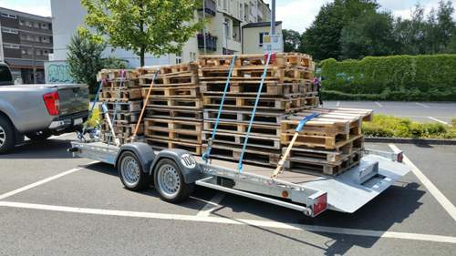

Hat jemand Luftfedern am Anhänger
Barthau Fahrzeugtransporter QM
Hat jemand Luftfedern am Anhänger?
Hätte mal gerne Bilder gesehen und Erfahrungsberichte gelesen
