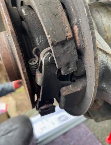

Habe die Bremsen hinten gewechselt. Hab vor dem Auseinanderbauen mit dem iCarsoft (V3) die Feststellbremsen in die Montageposition gefahren. Was auch gut ging, nur wollte ich Testweise schauen wie ich da wieder herraus kommen - viel probiert der Fehler oben blieb.

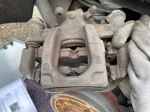

Hab dann die Bremsen und Feststellbremse hinten komplett getauscht. Auf beiden Seiten war alles super vergammelt und das Schloss der Feststellbremse lies sich auch nicht mehr bewegen (erstes Bild). Nebst dem waren auch die Bremsklötze komplett fest - da ließ sich gar nix bewegen (Bild zwei).

B1-schloss
B2-fest
